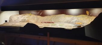

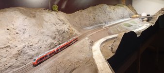

Ein kurzes Hallo, mitten aus der Sommerpause. :cool:
Wegen der rechtlichen Beschränkungen mit Drohne nahe Bahnanlagen (1:1-Regel) im engen Tal muss ich später mal noch experimentieren, ob dennoch irgendwie Modell-Vergleichsbilder aus gleichen Blickwinkeln möglich sind.
Zuhause sieht das Ganze leider noch nicht so schön grün aus. Es ist aber immerhin der Schattenbahnhof an Ort und Stelle und die Umhausung gebaut. Die Beleuchtung wird je nach Wirkung mit späterem Bildhintergrund bestimmt noch auf LED-Band statt Strahler umgebaut.
