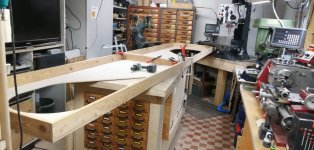

ist reine Spielerei, hab ich mal günstig aus einer Kleinanzeige. TV-Programm hab ich da nicht (wozu auch), aber einen PC dran und an Abenden mit Kumpels kommt der schon recht oft zum Einsatz für das ein oder andere Youtube-Video oder zwischendurch auch mal irgendwelche kurzen Spiele. Die nach und nach aufgebaute Werkstatt (es ist hier nur knapp ein Viertel der Grundfläche von ~60m² zu sehen) und das Basteln an anderen Hobbys darin ist u.a. ein Grund dafür, dass Modellbahn schon allein zeitlich bedingt nur eines von vielen Themen und keine Dauerbeschäftigung für mich ist. Daher meistens die Konzentration auf die Weihnachts- und Winterzeit und die langsamen Fortschritte.

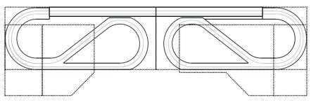

Zum Gleisplan Schattenbahnhof:
es mag gut sein, dass der nicht perfekt ist. Wie hättest du ihn denn geplant? Lerne gern dazu.
Ich häng mal die ursprüngliche Planung an, woraus die Richtungsgleise ersichtlich sind.
Die darin angegebenen Gleislängen und Nutzlängen gern ignorieren, die haben sich durch die geometrischere Verlegung gegenüber der Zeichnung noch etwas vergrößert. Gleis 8 und 9 haben z.B. jetzt 2,50m.
Reine Durchfahrten und freie Hauptgleise soll es im Betrieb keine geben. Es wird nacheinander immer nur maximal ein Zug je Fahrtrichtung nach oben geschickt.
Die sichtbare "Anlage", wird im Prinzip eher auf ein "Diorama" mit dem Haltepunkt Edle Krone reduziert. Dieses soll dann eine Umhausung mit Innenbeleuchtung bekommen und so eher als eine Art Möbelstück bzw. Guckkasten wirken.
Im Gegensatz zu vorher, als die Bahn den ganzen Raum ringsherum einnahm und dauerhaft alles komplett vor Augen war. Mit den Nachteilen wie in Post #230 beschrieben.

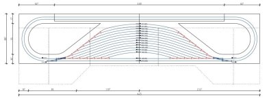

Dieses Bild hab ich in #240 vergessen. Die DKW außen werden im Prinzip immer nur gerade überfahren (eine Kreuzung hätte es also auch getan), so dass für jede Fahrtrichtung 7 Abstellgleise mit verschiedenen Längen von ca. 1,10m bis 2,50m zur Verfügung stehen.
Das 2,70m lange Gleis 1 hier ganz rechts im Bild ist quasi noch ein Bonus und nur einseitig befahrbar (entspricht im Diorama einer Bergfahrt aus Richtung Tharandt kommend, dementsprechend wie oben diskutiert wohl als Leerfahrt).

1. Maximierung der Gleisnutzlängen
in Kombination mit 2.:
Offenhaltung der Option, mit einer späteren Ausbaustufe mit zwei Kehrschleifen in einer Zwischenebene alle Züge auch beliebig wenden zu können und in der Konsequenz alle Gleise in jeder Richtung zu verwenden und dann von überall überall hin fahren zu können. (ausgenommen Gleis 1)

Naja. Also wenn der wirklich nur in der einen Ebene liegt, dann hätte ich den Sbf zwischen die "Streckengleise" gelegt. So bremst ein Zug, der auf dem Außenkreis in den Sbf rein will einen Zug aus, der auf dem Innenkreis ausfahren will und auf der anderen Seite umgekehrt. Deshalb sollten (auch in 1:1 die Wende- und Abstellanlagen besser zwischen den durchgehenden Hauptgleisen liegen. Die DKWs hätte ich wahrscheinlich trotzdem verbaut, um auch zwischen den Kreisen hin- und herwechseln zu können. Aber eben mit einer Umfahrung, um sich dort nicht zu sehr zu behindern.
