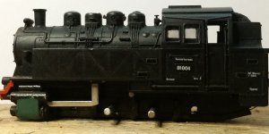

- eine E 94 fährt nicht (Licht jedoch funktioniert, nur der Motor macht keinen Mucks).
- bei meinen Dampfern BR 81 & BR 92 ist die Steuerung defekt (die Schwingenkurbel "schwingt" nicht mit).
Kannst Du mir da weiterhelfen?
Gibt es denn hier jemanden, der gegen eine Entlohnung in harten Devisen alte Zeuke-Modelle reparieren würde?
Wäre kein Problem. Aber du kommst für mich zur falschen Jahreszeit. So etwas ist Winterarbeit für mich wenn es draußen nichts mehr zu tun gibt oder die Witterung es nicht zu lässt. Ab November gerne.
@Adler1935: schaue auf Youtube mal nach grovvy1960. Der zeigt das ziemlich genau mit günstigen und alltäglichen Mitteln. Zwar Märklin aber Technik ist Technik :)
@1/10V8
Ich habe die alte Dame gestern mal "entkleidet", auch die Drehgestelle, um mir die Mechanik (Zahnräder ect.) anzuschauen. Ergebnis: Motor funktioniert, aber die Zahnräder auf den Antriebsachsen sind hinüber - man kann nicht einmal mehr von "Zahnrädern" sprechen. Genau an dieser Stelle hatte sich das ganze verklemmt, weshalb ich erst davon ausging, dass es am Motor läge.
Also hier müsste Ersatz her - so meine laienhafte Einschätzung. Mal schauen, wo man das herbekommt.

Neuer Antrieb für eine BTTB 81/92:
Versuchsaufbau in Form einer Bohrschablone. Foto durch die Lupe.
Achszahnräder und Zwischenzahnrad sind gesteckt. Hier noch mit nur zwei angetriebenen Achsen. Platz für weitere Zwischenzahnräder, um alle Achsen anzutreiben, ist da. Hinten könnte es aber knapp werden.
Zahnplankenspiel ist vorhanden.
Der Motor passt in dieser Position mit etwas Luft ins originale Gehäuse. Schwungmasse passt rein, Tendergewicht bleibt.
Ein neues Messingchassis ist nach meiner Einschätzung doch unnötig. Das Zwischenzahnrad kann ins originale Fahrgestell.
Das Stufenzahnrad hingegen liegt oberhalb des Rahmens.
Könnte daher in der noch anzufertigenden Motoraufnahme sitzen.
Edit: Liegt ungünstigerweise genau dort, was man wohl den Umlauf nennt.
Es bieten sich zwei Lösungen an:
Entweder muss eine etwas kompliziertere Motoraufnahme her, um das Stufenzahnrad aufzunehmen und im Rahmen zu versenken
oder der Umlauf(?) muss an der Stelle weg, damit das Stufenzahnrad möglichst einfach ins Fahrgestell eingebaut werden kann.
Bei dieser Variante wird jedoch der Rahmen möglicherweise instabil und der Umlauf muss ggf. irgendwie wieder stabilisiert werden.
