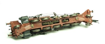

Müßte eine Schraube im Schornstein sein, wenn ich mich nicht irre.
Oh, das kann ich nicht sagen, habe die Lok nie geöffnet, da kein Grund. Probieren, und wenn es klemmt, hinten unten nach versteckten Schrauben fahnden.
Da ich vor 14 Jahren mal eine 95 von Kittler zur 77 (pr. T20) umgearbeitet habe denke ich, unter dem Vorläufer - ist einfach abzuschrauben, steckt noch eine Gehäuseschraube. Ein Bild anbei.
Oder unter der hinteren Pufferbohle unterm Nachläufer. Noch ein Bild, im Vordergrund.
