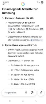

Einziges Manko bei der Soundvariante, das Führerstandlicht ist kaum zu erkennen, ganz schwach nur.
Bei der Analogen, die ich auch mit einem LP 5 von ESU digitalisiert habe leuchtet sie richtig hell.
Woran das liegt, keine Ahnung.

Das Spitzenlicht ist bei der Soundvariante ja auch deutlich schwächer. Vielleicht runtergedimmt von Haus aus.
An welchen CV's man da stellen könnte, keine Ahnung, bei dem Zimo Decoder.
Gruß H.-J.
Das liegt ganz einfach an der Programmierung, bzw Dimmung des Ausganges, vermute Aux1 wie bei der 94.
Welche CV' s sind dafür zuständig, bei Zimo, sowohl für AUX 1 der FSB als auch für das Spitzenlicht, auch wesentlich schwächer, könnte etwas heller bei mir sein, gegenüber der anderen Lok.

Hallo Hjsz,
Bei meiner Lok mit org. Zimo MS591 stand der Dimmwert in CV 60 auf 30. (Dimmwert für alle Ausgänge) Du kannst an der CV60 rumspielen, oder mit CV 114 die Dimmung für A1 rausnehmen ( = Wert 4), dann leuchtet die LED in voller Helligkeit.

Ja klar. Aber hatte noch keine Zeit zu suchen nach der Anleitung zu MS Decoder bei Zimo, habe nur das in der S Cheerleader gefunden (Anlage)

Hallo Hjsz,
Nochmals Danke. Nach Erhöhung des Wertes von 30 auf 120 in CV 60, jetzt alles OK.
