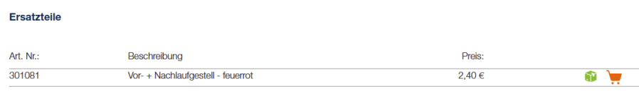

Andruckfeder entfernt, Vorläufer Bleibeschwert - Zugkraft gesteigert um je 2 Wagen.
Radsätze getauscht. So ist es gut.
Hier Bilder der geänderten Vorläufer. Für mich sieht die Lok nun gefälliger aus. Radsätze schwer genug. Blei vorerst wieder entfernt.
Laufverhalten gut. Stromabnahme über die Treib- und Kuppelachsen ohne Probleme.
Lok zieht Ohne Probleme jetzt 9 Schirmer Einheitsabteilwagen - sind bekanntlich nicht die Leichtläufer.
