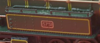

Eine Ätzplatine für einen Kondenstender, den ich beim Aufräumen vor einigen Tagen gefunden habe, brachten mir die Lok wieder in den Fokus. Auf der Suche nach Infos zum TT- Modell bin ich im Board auf dieses Bild gestoßen. Ich hoffe, ich darf es hier zeigen, da es ja hier aus dem Board ist.
Kann mir jemand sagen, wer die speziellen Kondensteile für die Lok hergestellt hat? Hat jemand so ein Teil und kann sie mir zwecks Abformung einmal gegen Unkostenerstettung ausborgen. Eventuell wäre ja auch 3D-DRUCK eine Option, aber davon habe ich keine Ahnung und Zeichnen kann ich sowas auch nicht.

Die von Dir gezeigt Lok ist jedoch nicht aus den Teilen von Dirk Jäschke (die es nun wieder bei DNA gibt) entstanden, sondern ein vollständiger Eigenbau eines begnadeten Modellbauers. Ich hatte die Lok mal auf einem Dresdner Stammtisch mit, da ist das Bild auch entstanden.
VG Tim
PS: Ich vermute dass Dir DNA auch nur die fehlenden Teile versorgen kann. Einfach mal anfragen :) - Den Link hat Dir ja @R*D*R schon gepostet
