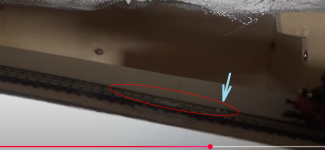

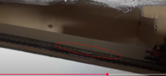

danke für deine Videos. Zum Nachtragsvideo: du hattest ja schon eingeblendet, das du auch die Lötstelle des Gleises im Verdacht hast, Ursache des Hängenbleibens zu sein. Nachdem ich deinen Film jetzt mehrfach angeschaut habe, denke ich, das direkt rechts neben der Lötstelle zumindest die hintere Schiene eindeutig kurz nach unten geht - also ein Loch bildet. Und ebenfalls im Film bleibt die Lok ja auch kurz dort hängen. Vielleicht dort mal einseitig eine Pappe drunterschreiben.

PS: Bei mir hat die Lok an einer praktisch identischen Stelle gestreikt, konnte ich mit Pappe sehr gut beheben.
Kann es sein, dass sich an der Stelle (Pfeil) etwas innen im Gleis (Lot??) befindet, auf dem ein Laufrad (der Radkranz) aufläuft?
Ich hab gerade mal nachgeschaut und etwas gemessen, die 78 braucht für die Laufachsen tatsächlich etwas mehr Platz und is da um fast 0,5mm breiter als die Radsätze der alten 78 oder der 01. PIKOs 62 kann das mit niedrigeren Radkränzen kompensieren. Also die Laufradsätze der 78 sitzen schon ganz schön straff zwischen den Schienen ...

Es ist Deine Lötstelle, definitiv ! Die Radkränze sind so klein und grazil geworden, ist eben keine Jago oder Jatt Lok mehr !
@Kodex64
JAGO Lauffläche 8,2mm ... TILLIG Lauffläche 8,0mm,
JAGO Radkranz 10,0mm ... TILLIG Radkranz 9,7mm,
JAGO Differenz 1,8mm ... TILLIG Differenz 1,7mm, das durch 2 geteilt ... bleiben grazile 0,9 oder 0,85mm Radkranz pro Seite ...
Der Jago-Spurkranz hätte die Lötstelle abgeschert. ...
Aber insgesamt kommt mir das Ganze so vor, als wenn der Straßenbaulastträger die Dellen im Asphalt vor der Ampel glätten muss, damit mein hinsichtlich Bodenfreiheit nicht der StVZO entsprechendes Fahrzeug dort nicht aufsitzt.
