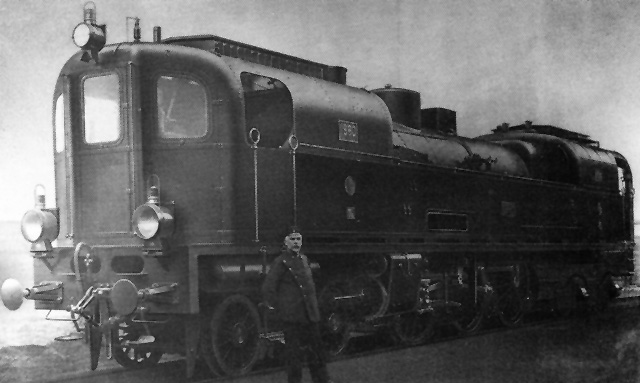

also, so wie es aussieht sind es Lok die Bei der KPEV im Dienst standen. Das rechte Bild zeigt eine preußische S9 .
Ist soweit richtig. Die S9 war eine als Schnellfahrlok geplante "Cab Forward". Später erhielt die Lok eine Kastenverkleidung, was ihr den Namen "Möbelwagen" einbrachte. Richtig schnell war diese ""Cab For"" nicht, die Bayern hatten mit der S2/6 den besseren Trumpf im Ärmel. Die Tenderlok diente dem selben Zweck und war ebenso gleich erfolgreich! Zur Reichsbahn gelangten die zwei Loks nicht mehr.
Daniel
Hi allemann,
zur Tenderlokomotive:
"2'C2'h4v Schnellfahrtenderlokomotive von 1904 der Preußischen Staatseisenbahnen, Gattung T 16, Versuchsbauart Wittfeld; gebaut von Henschel, Kassel"
Quelle: Maey/Born, Lokomotiven der alten deutaschen Staats- und Privatbahnen
Das Einzelstück mit der Fabriknummer 6601 hatte (obwohl von der KPEV nicht übernommen) die Bahnnummer Erfurt 1980 und das Gruppenzeichen T 16.
Quelle: Wagner, Lokomotiv-Archiv Preußen, Band 3
