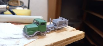

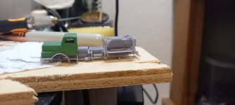

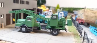

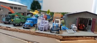

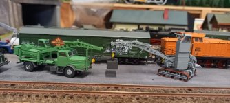

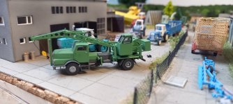

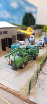

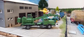

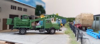

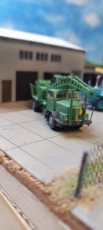

Der erste H6 Bleichert ist fast komplett.
20240904_195257.jpg20240904_195311.jpg20240904_195321.jpg20240904_195455.jpg20240904_195502.jpg20240904_195512.jpg20240904_195548.jpg20240904_195658.jpg20240904_195713.jpg
Es fehlen die Kleinteile, Abschleppstange, Peilstangen, Spiegel, Handgriffe, Anhängerkupplung und noch bisschen Kleinkram. Eventuell erstelle ich auch noch paar Decals.
Die Montage ist ein Geduldsspiel.
Bei dem Fahrzeug sind die Rahmen Teil des Fahrzeuges, die Fenster bestehen aus Micro Kristal Klear. Beim VT135 552 habe ich die Fensterrahmen separat konstruiert und eingesetzt. Die Scheiben sind ebenfalls gedruckt, mit denen bin ich aber nicht zufrieden, werde demnächst ein anderes Resin testen.

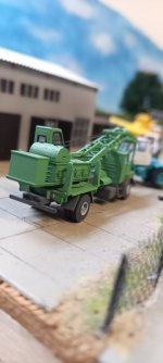

Momentan fällt es mir schwer, mich fürs Hobby zu begeistern. Habe seit einer Woche eine Brille und komme damit nicht wirklich klar. Bis dato hatte ich nicht das kleinste Problem mit der Sehkraft, kam ziemlich plötzlich. Heute habe ich mit brennenden Augen Peilstangen, Spiegel und Griffstangen angebaut.

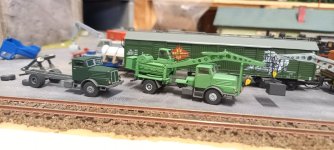

Dreimal H6 ADK 5 "Bleichert" in verschiedenen Stadien der Fertigstellung. Es dauert meist nicht lange bis ich die Lust an einem Modell verliere. Deshalb baue ich schnell noch zwei weitere. Der rechte und der linke bleiben bei mir, der mittlere wird bei einem befreundeten Boarder ein zu Hause finden. Heute habe ich noch eine Anhängerkupplung und den Aufstieg zum Kran konstruiert. Was jetzt noch fehlt, ist das Ersatzrad. Demnächst werde ich mich dann an einen Pritsche, Plane Aufbau, mit einer realistischen Plane machen.

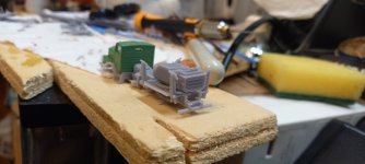

Ich brauche mal eure Meinung oder euer Schwarmwissen.
Ich habe den Gabelstapler im www gefunden. Er kommt einem LZA 4045 recht nahe und als Modell für die zweite Reihe möchte ich ihn im Sägewerk einsetzen.
Mein Problem ist, dass ich rein gar nichts über das Vorbild gefunden habe. Kein einziges Maß. Die Grösse habe ich anhand der von mir selber erstellten Figur geschätzt. Selbige passt zum Maßstab. Könnte das passen bzw. hat jemand vielleicht so etwas geniales wie den Radstand für mich?
Antriebsachse - GAZ-52
Vorderreifen - 8,25-20
Hinterreifen - 8,25-15
Radstand, mm - 2300
Vorderradspur, mm - 1790
Hinterradspur, mm - 1480
Motor, Modell - GAZ-51
Kraftstoffart - Benzin
Kupplung - GAZ-51
Getriebe - Schaltgetriebe GAZ-51
Lenkung - hydraulischer
VerstärkerKühlsystem - Wasser
Eigengewicht des Laders (ohne Ladung), kg - 6200
Gesamtgewicht des Laders (mit Ladung), kg - 10800
Und hier noch (leider nicht sehr hoch aufgelöst) Zeichnungen verschiedener sowjetischer Lader aus der selben Modellfamilie:
Da sieht man dann auch, dass es tatsächlich einen Lader mit ähnlichen Konturen, aber in TT ca. 3 mm weniger Radstand gab.
