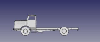

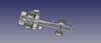

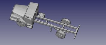

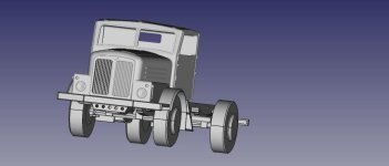

Ich habe mal mit dem Fahrgestell des H6 weitergemacht. Das ganze ist ein wenig frustrierend. Man findet nur wenige Fotos des H6 die halbwegs gerade von der Seite aufgenommen sind, Ansichten von hinten findet man noch weniger. Bei den wenigen Bildern oder Videos, wo man das Fahrzeug von hinten sieht, sieht dann noch jedes komplett anders aus.
Luftkessel, Kotflügel, Rückleuchten etc. sind ebenfalls bei jedem anders und deshalb am Rahmen nicht dran. Selbst der Unterfahrschutz hinten, der damals sicher noch nicht so hieß, ist nicht bei jedem Fahrzeug vorhanden.

Das erste Modell soll ein H6 mit Bleichert Kran werden. Das Vorbild findet man im weltweiten Netz oder hier im Fred ein paar Beiträge zurück. Den Kranaufbau habe ich ja bereits im Fundus.
Das Raupenfahrwerk bitte wegdenken und weil ja sicher einer fragt, die Räder des H6 bleiben nicht so, das sind nur Platzhalter.

Ein Rahmen entstand probeweise, jetzt werde ich mich erstmal um die Räder kümmern.

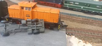

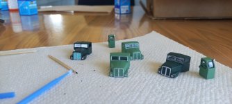

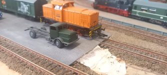

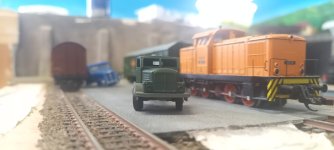

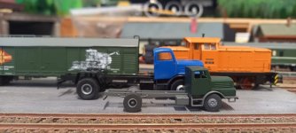

Ich habe heute mal ein wenig Farbe drüber gepustet und die Teile zusammengesetzt.
Die Räder bestehen aus zwei Teilen und lassen sich einschlagen, die Mechanik ist aber extrem empfindlich. Eigentlich lässt sich sogar eine Spurstange einsetzen, selbige war auch drin, beim einsetzen der Räder hat die Konstruktion dann aber den Löffel weggelegt.
Über die korrekte Wiedergabe der Kabine lässt sich sicher streiten. Während ich die Form des Grills für recht gut getroffen halte, sind Fenster und Dach vielleicht nicht ganz optimal. Die Kabine ist aber das schwierigste, was ich bisher konstruiert habe. Hier fehlt mir schlicht das Wissen, bestimmte Formen, die schräg und mehrfach verschieden gewölbt sind, hundertprozentig umzusetzen. Da er letztlich nur für mich gedacht ist, stellt das kein Problem dar.
Die Hinterräder sind eigentlich Vorderräder, da sich selbige noch im Drucker befinden.

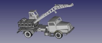

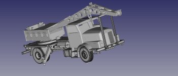

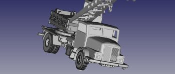

Weiter geht es mit dem H6. Aus zwei mach eins, der Aufbau des RK3 Mitschurin kommt auf das Fahrgestell des H6.
Turm und Ausleger bleiben weitgehend unverändert. Die zuätzlichen Teile für den Greifer werden entfernt und das Heckgewicht muss neu gebaut werden.

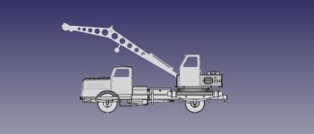

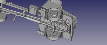

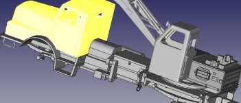

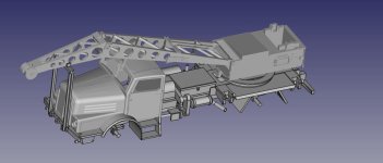

Ich habe heute mehrere Stunden an der Konstruktion des Krans gesessen und bin gut vorangekommen.
Der Kranaufbau ist nicht die endgültige Version, sie dient nur als Platzhalter. Die entsprechenden Teile sind aber fertig.

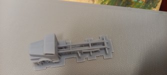

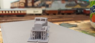

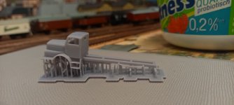

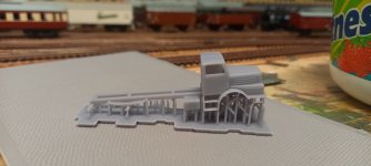

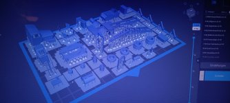

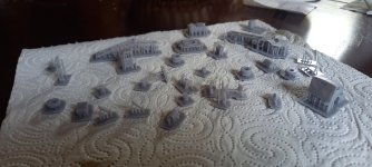

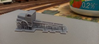

Der Druck des ersten Fahrzeuges läuft inzwischen.

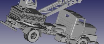

Abgesehen von Rädern und Kabine sind alle Teile speziell für das Kranfahrzeug. Es fehlen die lenkbaren Teile der Vorderachse. Die Inneneinrichtung der Kabine, die Abschleppstange ,die Anhängerkupplung und die Halterung des Ersatzrades muss ich noch konstruieren. Die Position letzterer weiß ich dank den Fotos von @Nordländer.
Auch hier wieder ein Puzzle, so wie ich es mag. Ich lackiere lieber die einzelnen Teile separat und montiere sie anschließend, anstatt ein Modell aus wenigen Teilen zu drucken und dann abzukleben zum lackieren bzw. mit dem Pinsel zu lackieren.
Der erste Druck enthält schon mal keinen Fehldruck, das ist für den ersten Versuch nicht schlecht. Wenn die Teile jetzt auch noch passen, wäre das genial.

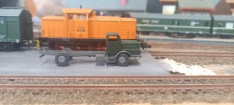

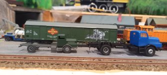

Die Felgen muss ich nochmal nachmessen. Hier bin ich mir bei der grösse nicht sicher, ob ich da einen Umrechnungsfehler habe. Die Reifen sind korrekt im Durchmesser, die Felgen wirken allerdings zu klein.
Hier mal der Prototyp im Vergleich zum H0 Modell.
Edit: Gerade nochmal nachgemessen und umgerechnet. Im Verhältnis zum H0 Modell ist das Maß korrekt. Eventuell liegt es an meinen recht glatten Reifen. Das Profil ist in der 3D Konstruktion jetzt schon übertrieben, trotzdem ist kaum etwas davon zu erkennen.
Unabhängig von Deiner Konstruktionskunst, bin ich fasziniert, dass bei voller Druckplatte kein Fehldruck dabei ist. Begeisterung
Ich drück die Daumen, dass alles passt.
