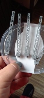

Etwas knifflig ist das Seil zum regeln der Masthöhe. Das muß zweimal durch das kleine Teil, welches am Mast befestigt ist.
Mit einem Stück Draht einer Magnetspule als Schlaufe durchgefädelt und dann den Faden damit zurückgeholt, ging es recht gut.
Vorne unterm Mast befindet sich die Kabelrolle für den Antrieb des Greifers.
Am Ende werde ich wohl alles festlegen, um die Seile straff zu bekommen.

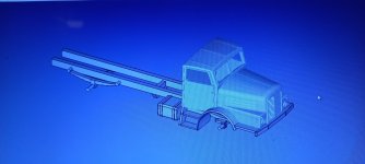

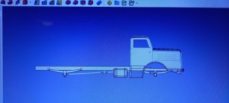

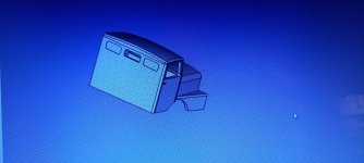

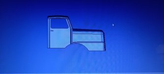

Ich hoffe es ist zu erkennen, daß es mal ein IFA H6 werden soll. So komplexe Formen zu konstruieren, ist gar nicht so einfach.
Die Bilder sind nur aus der Hüfte geschossen.
Ich weiss auch, daß es den H6 bereits käuflich zu erwerben gibt. Aber das konstruieren macht mir Spaß und da ich den RK3 schon habe, entsteht so ein weiteres, interessantes Fahrzeug für mich.

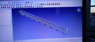

Für Tutorials bin ich nicht wirklich der richtige, vor kurzem wurde hier aber das Interesse nach einem Freecad Webinar angefragt. Hier der Fred dazu. Das ist vielleicht etwas für den Einsteiger.
Ansonsten gibt es auch viel zum arbeiten mit Freecad bei Youtube. "Flowwie´s Corner" kann ich empfehlen. Dort könnt ihr die Grundlagen im Umgang mit Freecad lernen.
Wunder sind sicher am ersten Tag nicht zu erwarten, ich beschäftige mich, mit Unterbrechungen, seit Jahren mit 3D Konstruktion.
Wenn du über die Grundlagen schon hinaus bist, dann kommt natürlich zuerst die Recherche für ein Modell. Eine Skizze zum konstruieren, die man passend skaliert und darunter legt, ist Gold wert. Frontale Fotografien sind auch brauchbar. In meinem Fall habe ich ein Viking H0 Fahrzeg gekauft, demontiert und die Kabine von jeder Seite eingescannt. Die entstandenen Bilder sind dann passend skaliert untergelegt und dienen als Konstruktionsskizze. Für die technischen Abläufe sollte man die Funktionen von Freecad aber halbwegs beherschen.

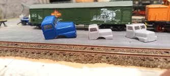

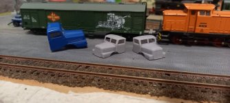

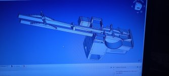

So eine Kabine ist in fünf Minuten konstruiert, so wurde mir das kürzlich bei FB erklärt. Anscheinend habe ich da noch viel zu lernen. Sei es drum, sie hat es in die reale Welt geschafft und ich friemel am Rahmen. Die Vorderachse soll einschlagbar werden, drehbare Räder interessieren mich dagegen nicht
20240728_004219.jpg20240728_004238.jpg20240728_004258.jpg20240728_004507.jpg20240728_004520.jpg
Das Viking H0 Modell diente als Vorbild.
