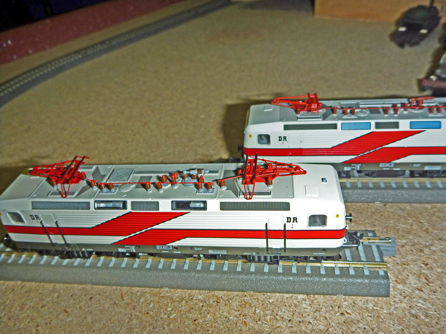

Hallo Boys der Bastelrunde,
ich wollte mich hier einfach mal mit einmischen. Die ganze Diskosion über eine mehr oder weniger Vorbildtreue im Modell geht mir persönlich auf den ZÜNDER.
Wenn man es genau nimmt, findet man bei jedem Modell ein paar Ecken und Kanten aber wem es nicht gefällt muss es ja nicht kaufen. Ich gebe mich damit zufrieden, wenn das Preis-Leistungsverhältnis stimmt, denn ich sitze nicht mit der Lupe vor der Anlage oder der Vitrine. Wem die Details nicht reichen, ändert es oder geht in eine andere Spurweite wo mehr geboten wird. Ich habe meine alten Gehäuse der 250 von BTTB geändert und ich bin damit bis jetzt zufrieden über meine Bastelergebnisse. Sie sind zwar noch nicht fertig aber ich denke man sieht was ich meine. Ob die Lampen dabei zu hoch oder zu tief sitzen oder die Pufferbohle nicht dem Original entspricht?? Was soll´s ?? Jeder sollte wissen was er will und mit welchen Kompromissen er leben kann. Auf Hersteller schimpfen bringt da wenig.

Hallo, Problem bei Eloks ist, es wird garnicht so genau geschaut wie bei den Dampfern, fehlt dort eine Leitung oder ist sie an der falschen Stelle bedeutet das für so manchen Modellbahner den Untergang. Ich habe z. B. für die BR250 die fehlenden Gitternachbildungen am Trafokasten gemacht, bis jetzt hat nur einer danach gefragt, ansonsten habe ich nur meine eigenen Loks damit angerüstet. Die Frage ist wer überhaupt bei an solchen Normaleloks noch extra arbeiten verrichten möchte. Die Gitter habe ich seit 2007. Für Eloks ist Fangemeinde je nach Baureihe sehr begrenzt, und so gibt es je nach Baureihe nur eine Handvoll Leute die eine Lok verbessern wollen.
mfg Bahn120

Bei mir liegt auch eine zu tunende 250 auf der Basteltisch-Halde. Bis zu den Gitter-Details bin ich noch nicht gekommen, da ich am Fahrwerk hänge. Hintergrund:
Bei den Tilligmodellen liegt der Drehzapfen so viel weiter hinter dem Befestigungpunkt der Dachstromabnehmer (also zur Fahrzeugmitte hin), dass bei Ausreizen der polygonartigen Fahrleitungslage in Gleisbögen die Stromabnehmer innen abzurutschen drohen. Das war bei der BTTB-Konstruktion so nicht der Fall.
