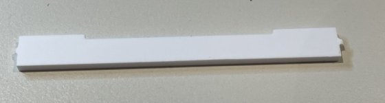

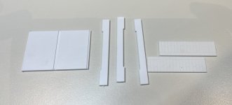

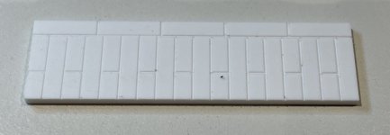

Das Problem mit Ideen ist, wenn man sie nicht gleich umsetzt, dann geraten sie in Vergessenheit, oder sie lassen einem keine Ruhe mehr.
Also, bis spät in die Nacht noch gezeichnet und heute Früh getestet. Jetzt muss ich aber auf Arbeit.....

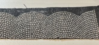

Nix für ungut, aber etwas fehlt:
Auf dem letzten Bild sehr gut zu sehen ist die Wölbung der Oberfläche zum Zwecke der Ableitung des Regenwassers. Diese wird - ebenso wie bei 99% der nachgebildeten Straßen - im Modell sehr gerne ignoriert, dabei ist sie gar nicht sooo schwer nachzubilden.
Da hatte ja noch etwas gefehlt!
@HBE wenn du noch eine kleinere Alternative weißt? Ist immer schwierig auf Bildern die Größe abzuschätzen. Meine sind von CH Creativ.
Das das mit der Wölbung kommt, war mir beim einstellen des Bildes schon klar. Wäre das auch ohne Vergleichsbild gekommen? Ich gehe mal stark davon aus, dass es schon auf Grund des Abstandes zur Anlage bzw. Bahnsteiges vernachlässigbar ist.
Über die nachgebildeten Steine, bin ich vor dem Fräsen, mit etwas Schleifpapier drüber, so diese gleich etwas Struktur bekommen.
Ergänzung: Weil das so super klappt, werd ich mich wohl selbst an die Portale machen.

Es ist schon interessant, worüber sich hier gestritten wird.
Ich kenne viele Bahnsteige ohne Gefälle, vor allem, wenn sie überdacht sind.
Und ich dünne Metallfolie, welche ich beruflich benötige, und anhand dem Vergleich mit dieser Folie und der maßstäblich umgerechneten Neigung es als übertrieben empfinde. Man kann bzw. muss nicht alles nachmachen und teilweise sieht man es erst wenn es unmaßstäblich stärker gebaut wird.
Man könnte mittig der Länge nach einen dünnen Kartonstreifen auf den Bahnsteigunterbau kleben und darauf das Pflaster, dann hätte man eine leichte Wölbung. Bei meiner Pflasterstraße habe ich Wellpappe in Streifen geschnitten und die Ränder rechts und links platt gedrückt und darauf die Juweela-Pflasterfolie mit ca. 3-5mm seitlichem Überstand aufgeklebt, die Ränder muss man beschweren solange der Leim trocknet. Das ergibt im Endeffekt eine schön gewölbte Straße. Auch kleinere Dellen/Absenkungen in der Straße kann man mit der Wellpappe gut modellieren.
