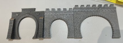

Sorry Gregor,
aber irgendwie wirkt das Tunnelportal nicht wirklich, will für mich nicht so richtig in die Präzision deiner Anlage passen.
Sieht für mich sehr H0 größenmäßig aus. Auch wenn es irgendwie doch höhenmäßig optisch zu dem Wagen passt.
Welcher Hersteller ist das von dem Portal?
Ich habe mir mal selber welche aus Gips gemacht. Mach das ja auch irgendwie beruflich 😉 deswegen lag es mir nahe.
Leider hab ich nur ein zweigleisiges Portal gemacht, brauche ja auch nix anderes ☝🏻
Hab mir ein plastikdinges (glaub Auhagen) genommen, bisschen angepasst, in Silikon abgeformt und es letztendlich mit Modell,- und Formengips neu gegossen.
Mir ging es hierbei nur um die Optik !!!, nicht um die Vervielfältigung (das rechnet sich hierbei sowieso nicht).
Hab es auch nur für mich gemacht. Nicht, daß jetzt noch einer daherkommt kommt wegen Urheberrecht und so!
Ist ein Auhagen TT Portal.
Hier mal zum Vergleich.
Noch TT und zweimal Auhagen TT
Den Unterschied zwischen dem Noch und dem Auhagen-Portal find ich ganz schön heftig. Ist mir vorher nicht aufgefallen, erst beim Vergleichsbild.

@Long John als mein Vater und ich damals mit dem Bau der Heimanlage an gefangen haben haben wir die Portale von Auhagen und Noch mit der NEM 105 verglichen. Und die Portale von Auhagen kamen der NEM schon "sehr nah".
Von den Auhagen-Portalen haben wir dann Gipsabdrücke an gefertigt.
Gruß Björn
Die Nähe zur NEM bedeutet aber auch, dass die Portale für normierte Radien geeignet sein müssen. Dadurch ergeben sich natürlich recht breite Tunneleinfahrten, die im Vergleich zum Original optisch abfallen.

@jörg62 Gewölbetunnel sind nach NEM 105 an jeden Radius anpassbar.
Um so größer der Radius - um so geringer die Zugabe (Wert E) nach NEM 105.
Bei Standardradien - R 310; R 353; R 396 - ist leider eine breite Tunneleinfahrt nicht vermeidbar.
Das sich die Tunnel von Auhagen an den Standard-Radien orientieren - ist somit verständlich.
Gruß Björn
Laut NEM müsste ich auch 3-5 mm zugeben, zu einem maßstäblichen Portal. Ich hab noch einen Hersteller gefunden, da muss ich aber noch in Erfahrung bringen, welche Abmessungen diese haben.
Am Ende wohl doch wieder Eigenbau.

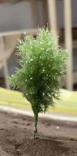

Um das auf der Messe gelernte zu vertiefen, wurde heute der Greenkeeper das erste Mal ausprobiert. Gekauft auf der letzten Messe in Dresden vor Corona.
Wie doch die Zeit vergeht.
Auf jetzigen Messe in Leipzig, gab es die kleinen Erweiterungen bzw. Helferlein für Detailarbeiten oder schwerzugängliche Stellen.
Die wurden gleich mitgenommen.
