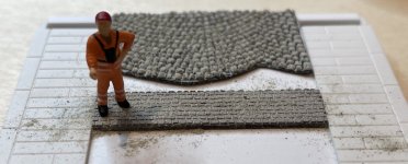

Bei dieser Art Pflaster scheint zwar die Steingröße zu stimmen, aber die Fugen sind eindeutig zu breit und zu tief. Ich habe da schon herumexperimentiert mit dickflüssiger Farbe, die in die Fugen gestrichen wird, dann sehen zwar die Fugen wesentlich besser aus, aber die Oberfläche der Steine leidet darunter. Ich würde auch bei Fertigpflaster versuchen, bei einem Hersteller zu bleiben. Die Formate und Steinhöhen sind doch sehr unterschiedlich.

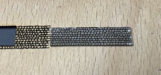

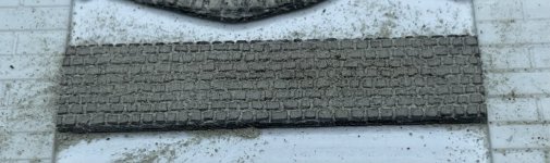

Ist tatsächlich gelasert. 1mm Sperrholz zum Testen. Mit weit verdünnter grauer Farbe gestrichen. Fugen mit Planumssand verfüllt.
Gerade noch mit Karton getestet, da werden die Fugen nicht ganz so tief und breit, obwohl es die gleichen Einstellungen waren.
Karton ist unbehandelt.

Pflaster werde ich vermutlich aus Karton machen. Das ist vollkommen ausreichend, da 70-80% des Bahnsteiges überdacht sind und aus der Entfernung......

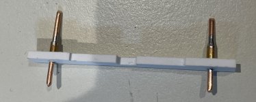

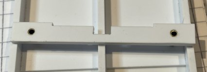

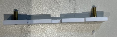

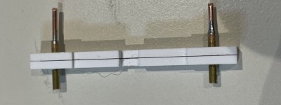

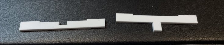

Während ich noch auf ein paar andere Fräser warte, habe ich gestern Abend noch etwas weiter gezeichnet. Da ein Segment 99cm ist und der Bahnsteig mir am Stück zu lang zum Hantieren ist, wurde er in 33cm Stücke geteilt, so dass er teilbar bleibt. Die Träger an den Enden, haben dafür Passbuchsen bekommen, damit sie untereinander nicht verrutschen können. Den Trägern wurde gleich noch eine Aussparung für evtl. Kabelführung verpasst. Die Buchsen können gleich noch als Stromleitung eingesetzt werden.
2-3 der Träger pro Teilstück, bekommen einen Zapfen, damit der Bahnsteig in die Deckplatte gesteckt werden kann. Dafür braucht es eine 5mm Bohrung in selbiger, somit sollte er auch nicht mehr verschiebbar sein.
Das Musterstück war zu breit, ging auch nur um die Machbarkeit, und wurde in der Breite noch abgeändert. Dafür habe ich mit ein paar Wagen getestet und eine Schablone zum Prüfen angefertigt. Bahnsteigsbreite ist dann 54mm, Gleismittenabstand sind ca. 85mm.

Mehr geht nicht am Bahnsteig, da mir die Stützen noch fehlen. Da hab ich leider noch keine Antwort von Auhagen bekommen. Sobald ich die Teile bekommen hab, kann ich die Abstände der Stützen festlegen und die Bohrungen in die Platten einzeichen. Hier fehlen mir noch die genauen Abmessungen.
Die kleinen viereckigen Ausschnitte in den Bahnsteigen, sind für die Pilzleuchten von Busch. Da die Materialdicke für eine Tasche nicht genug hergegeben hat, wurde es eben ein Ausschnitt der von unten zum Teil wieder zugeklebt wurde. Die Kabel passen durch und die Lampen lassen sich befestigen. Der Betonklotz musste einfach verschwinden.

Es sieh sehr schön aus, aber zu gleichmäßig. Vergiss nicht Löcher für den Grünbewuchs (Goldrute) einzufräsen und die Verankerungsbolzen für die Bänke und Papierkorb noch anzubringen. Das Pflaster war nicht so gleichmäßig. Das Kleinpflaster ist von Menschen behauen worden, mit Steinbechermaschinen lange Stücke, die dann mit den Hämmern zerkleinert wurden worden. Ich habe es einmal nachgemessen
ca. 5 x 4 oder 4 x 6 nach unten spitz zulaufend, damit sich untereinander verkeilen konnten, die fugen waren von 5 mm bis 3 mm.
Romami
Wie jetzt, das Pflaster ist zu gleichmäßig?
Ich habe jeden Stein einzeln gezeichnet, ausgelasert und aufgeklebt. Dafür habe ich mir einen Verlegeplan ausgedruckt, den hab ich aufgeklebt und dann die Steine gesetzt.
