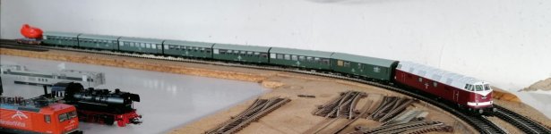

Mein 4er Set Reko´s kam heute an. Beim Packwagen fehlt auf einer Seite die Feder der Kupplungsmechanik.
Mach den Wagen mal auf und schau, ob die Feder nicht nur ausgehakt ist.
Meine 8 sind auch angekommen.
Bis auf einen schlecht eingeklebten Puffer, der seinen ggü aushebelt, ist alles in Ordnung!
Die Wagen rollen alle leicht und rund, nur akustisch etwas hörbarer als erwartet.
Bin eigentlich zu frieden. Laufen auch super hinter Pikoloks mit C4 Condensator!
