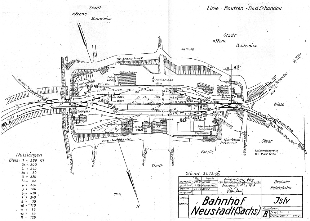

Anlage Bahnhof Neustadt Sachs.

...Die Weichenstraße habe ich leider komplett nochmal geändert und ein Stück gerade eingefügt.
Sieht echt besser aus. Und lt. deinem Plan auch so vorgesehen gewesen.
Bei diesem Bahnhof, sind die Weichen genau so angeordnet...
Hast du außer dem Plan noch einen anderen? Auf dem verlinkten ist es doch nicht so genau auszumachen.
Ach ist auch egal, freu mich insgeheim schon auf das Gesammtgleisbild, da ich persönlich auch mit tt-filigran baue.:fasziniert:

Hallo Jan,
leider gibt es keine anderen Pläne mehr, selbst beim Staatsarchiv war nichts zu machen. [URL="http://www.panoramio.com/photo/49414487?source=wapi&referrer=kh.google.com"]Hier[/URL] sieht man am unteren Bildrand die Weichenzunge des Abzweigenden Gleises.
Der erste Plan mit S21 war auf zusammengeklebten DIN4 Seiten ausgedruckt und noch nicht ganz fertig. Da man bei den Weichen die Schwellen und deren Abstände zueinander alle einzeln bearbeiten kann, hat der Plot des entgültigen Planes etwas länger gedauert. Auf der anderen Seite der Bahnhofseinfahrt, beginnen die Weichen im durchgehenden Gleis direkt nach dem Herzstück, das mußte auch noch geändert werden.
