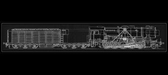

Nun, hier hab ich mal eine Zeichnung die ich über acht Ecken bekommen habe. Da ging es woll um die Machbarkeit, ob die 42 auch für diese Technologie geeignet sei. Hier ist sehr schön zu sehen wie die Größen Verhältnisse sind.

Da stellt sich die Frage: Wo will der Tender mit der Lok hin?
Das erinnert mich in Bezug auf die Größenverhältnisse ein wenig an die alte SAR-Klasse 25 nach 1945 mit Kondenstender.
Und,-Surpirce Surprice-, der kam auch von Henschel mit noch einem Lüfterrad mehr auf dem Dach.

Für die Deutsche Reichsbahn wurden von HENSCHEL 178 Kondenstender geliefert, deren Bau aber in Uerdingen und Heidelberg erfolgte. Die ersten (35, andere Literatur 50) waren fünfachsig. Wegen einiger verschiedener Fakten führte vor allem die Tatsache, dass die Kondensleistung größer war als erforderlich, zum Weiterbau von vierachsigen. Das alles zugeschnitten auf den Einsatz in Russland vor der 52.
Die ersten 42er kamen 1944, da gab es für einen (wie auch immer angedachten) sechsachsigen Tender keinerlei Geld, Sinn oder Einsatzgebiet, was nich vorhandenes Material hätte abdecken konnte.
Ich denke, eine 42 kam in dem Programm nich vor und finde die Zeichnung sehr kreativ.
Alles richtig, du hast dabei aber evtl. die umfangreichen Gedankenspiele der Konstrukteure vergessen.
Konzipiert und projektiert wurde tatsächlich, auch in anderen Bereichen, in jede Richtung, und nicht nur bei Lokomotiven.
Von daher ist die Zeichnung wohl doch nicht so abwegig.
