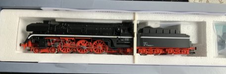

Sie ist da!
Das war knapp, Weihnachten gereTTet, ich dacht schon, das wird nichts mehr.
Schönes Ding, meine erste Boxbok.
