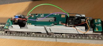

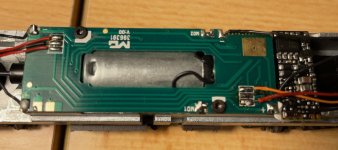

In allen mir bekannten Tillig-Modellen mit PluX12-Schnittstelle sind hardwareseitig fest auf der Platine verbaute Logikschaltungen für Licht vorhanden, so dass die Front- und Schlusslichter nicht einzeln über einen Decoder programmiert und geschaltet werden können... MurX12 eben. Von diesen MurX12-Platinen scheint es zwei mir bekannte Ausführungen zu geben: die ältere mit 3 Kabeln und die neuere mit 4 Kabeln zu den LED-Platinen. Den Umbau von einer solchen Platine mit 4 Kabeln hat H-Transport ja schon hier beschrieben, güntter ist dann hier noch einen anderen Weg bei dieser Platine gegangen und hat den ganzen Logikkäse auf der Unterseite der Platine entfernt. Diese auf den Platinen fest von Tillig vorgegebenen Schaltungsmöglichkeiten für das Licht sind einfach nur nervig und haben mich schon lange gestört...
... und nachdem ich mich am vergangenen Wochenende wieder bei verschiedensten Modellen von Tillig mit diesen sinnleeren Hardwareschaltungen auf deren Platine herumgeärgert habe, musste gestern das erste Modell mit 3 Kabeln auf der Platine dran glauben. Da es bei den bisher von mir in diesen Loks genutzten PluX12-Decodern (Zimo MX623P12) nicht wirklich eine Möglichkeit gibt, die einzelnen Funktionsausgänge direkt am Decoder abzugreifen, habe ich diese durch ein Modell nach NEM 651 ersetzt (Zimo MX622N). Bis auf den gemeinsamen Rückleiter der LED (jeweils das äußere Kabel auf der Platine) wurden die Steuerleitungen für Front- und (rotes) Schlusslicht von der Platine entfernt und direkt an die Funktionsausgänge des Decoders angeschlossen. Auf der rechten Seite wurden die beiden Kabel von der LED-Platine direkt am Decoder bei FA1 und FA2 angelötet. Von der anderen Seite mussten die Kabel der LED-Platine verlängert werden und der Anschluss erfolgte direkt am Decoder bei FA0v und FA0r, dazu wurden die beiden PINs an der Schnittstelle entfernt. Somit werden die auf der Unterseite der Platine verbauten Schaltungen nicht angesteuert und das Licht kann endlich so genutzt werden, wie es den jeweiligen Wünschen des Modellbahners entspricht...
Bilder zeigen "fliegende" Verdrahtung für die Tests:

Vielleicht tröstet es die MurX12-Gemeinde etwas: auch auf den Next18-Platinen (E44, 04422) ist so ein Murx verbaut. Die Platine ist von Uhlenbrock und funktioniert nach Tillig-Angaben einwandfrei mit Tillig-/Uhlenbrock-Decoder.
Aber nicht mit dem SD18 (D&H). Zum Glück sind alle 18 Beinchen mit der Platine verlötet. Für einige Anschlüsse gibt es ordentliche Pads (auch für Grobmotoriker). Ich habe schlussendlich zwei (weiße) Kabel der roten LED's rausgelötet und durch längere ersetzt. Auf der Platine habe ich die dann am ersten Bauteil der Logik-Schaltung quasi direkt am Next18 angelötet.
Also Logik stillgelegt und direkt an den AUX angeschlossen.
Mit dem entsprechenden Funktions-Mapping schalte ich jetzt rot und weiß fahrtrichtungsabhängig mit F0.
Bei geschaltetem F0 kann ich mit F1 die roten und mit F2 die weißen abschalten. Je nachdem, ob die Lok zieht oder schiebt.
Mit F4 wird der Rangiergang eingelegt und die roten sind aus und alle 6 weißen an.
