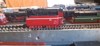

Ich habe meine Unterlagen nochmal durchstöbert habe die Info gefunden von wem ich die Bausätze für den Zusatztender für die BR18201 habe.
@br-52.3232 hat mal ein Zusatztender angeboten ca 30,00 Euro mit Drehgestell, in wie weit er den noch anbieten kann weiß ich nicht.

Ohne die Modellbauleistung schmälern zu wollen, ich persönlich würde das so nicht anbieten.
Außen sollte der Tender schon aus Spritzguss (also Fertigkomponenten) sein. Aber Innen , alles was man nicht sieht, kann es auch 3D Druck sein.
Wie hier beim Beispiel der E18 , beim Tender wäre der Korpus dann ebenso formentsprechend.
Butzler

Ich bin mit Zusatztender sehr zufrieden, er ist sehr gut gedruckt stimmt mit dem Zusatztender von Beckmann überein.
Ich habe in mit Blei schwerer gemacht, somit rollt er besser.

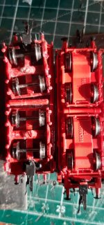

Saxionia hat das richtige Tenderfahrwerk.
Ich konnte Sie noch nicht überzeugen, einen besser rollenden Tender als das Modell von Stromlinie mit Fischer Modell Komponenten zu machen.
Aber zum Selbstbau ist das Saxionia Tenderfahrwerk die beste Lösung.
