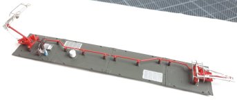

Manche Bastelprojekte liegen immer mal wieder länger in der Schublade. Das neue Dach für meinen Taurus ist so eins. Heute hatte ich mal wieder Lust darauf und habe die Drähte an den diversen Bauteilen passend gebogen und zugeschnitten. An fabrikneuen Loks erscheinen diese Kabel eher silbern, daher habe ich die Drähte erst einmal unbehandelt gelassen.
Die Stromabnehmer stammen von Pikos Vectron. Hauptschalter und Leitung sind noch nicht fertig und daher noch nicht verklebt. Das Dach selbst ist, wie oben beschrieben, ein 3D-Druckteil. Dasselbe gilt für Hauptschalter und Isolatoren.
Andi
