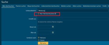

Du sollst in der Suche das Feld ''Nur Titel durchsuchen'' anklicken, dann zeigt es dir nur Beiträge an, wo dein Suchbegriff ''Werkzeug'' im Titel(Überschrift) drin steht.
Für dich nochmal rot eingerahmt:
Nur in deinem Screenshot fehlt die Hälfte, nach den "Verzeichnissen" der Datenbanken kommt der "Baum" von hier.
Wenn nicht --> alles durchsuchen, sondern explizit --> Themen suchen gewählt wird, ist das Ergebnis schon etwas anders.

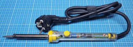

Weil ich in meiner Vor-Modellbahnzeit eine Lötstation als zu groß empfand, habe ich mir einen klassischen Lötkolben mit Temperaturregelung gekauft (Toolcraft JL-S03):
Der ist nicht zu empfehlen! Die 240V-Zuleitung ist sehr starr, mann muss mitunter gegen sie kämpfen, insbesondere, wenn man den Lötkolben ablegen oder Filigranes löten will. Zudem gibt es keine große Auswahl an Lötspitzen am Markt, z.B. keine kleine SMD-Lötspitze.
