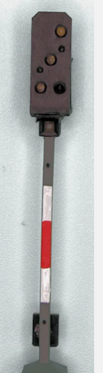

- Viessmann hat unmasstäbliche Signale der alten Bundesbahnbauart im Programm. Wenn es nicht soo drauf ankommt.

Problem mit den Viessmann-Lichtsignalen ist der zu große Signalschirm. Das erinnert an H0 mit kürzerem Mast. Für mich in dieser Form nicht akzeptabel.
Die Formsignale sind zwar etwas besser, aber so richtig schick auch nicht. Es werden sind leider nicht mehr alle Varianten im Angebot. Mindestens das dreibegriffige Vorsignal wird nicht mehr hergestellt.
Das IST H0 mit kürzerem Mast.
