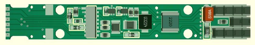

Ich habe eine Tillig V75 mit Plux12 gekauft, dachte ein Train-o-Matic mit plux16 passt rein, wollte zudem noch V+ und GND für Pufferung haben am Decoder.
Leider steht der jetzige Decoder einen knappen mm über dem Druckgussgehäuse über.
Hat jemand einen Tipp oder selbst was passendes?
ich habe einen ESU Lokpilot Standard P12 verwendet, Mit Adapter wird ein Decoder zu hoch
Ich hab da einen Zimo Plux16 Souddecoder drin. Läuft und das Gehäuse geht auch drauf. So haben es in meinem Umfeld noch 6 weitere Mobafreunde gemacht.
Das ist auch die klassische Lösung, die seit Jahren gut funktioniert. Ich hab auch eine Lok so gemacht.
E24 + P12 Adapterplatine finde ich jetzt - wenn es seit einigen Monaten erhältlich ist - besser, weil sich auf der Adapterplatine auch die Lötpads für Funktionsausgänge befinden. So hat man FA1 und 2 über Plux und dann weitere 6 Funktionsausgänge (die zwei SUSI Pins inkludiert) auf der Adapterplatine.
Ich habe mich für den Zimo MN140P12, sprich E24 mit Adapterplatine entschieden und die Pins gekürzt und Staco 4 verbaut im Führerhaus
