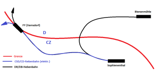

Ich sehe es ähnlich wie Otto und andere, es fehlt einfach der Anschluss an die weite Welt. FY ja, aber warum nicht das FY unter die bestehende Anlage statt vorn dran, mit einer einfachen Wendel. Damit bleibt die Tiefe von 90 cm erhalten.
Nun würde auch eine Begründung für die Elektrifizierung von Sophienthal begründbar sein. Ebene 1 und Ebene -1 (Cesky Drahy) elekrtrifiziert, Ebene 2 (Bienenmühle) nicht.
Hier mal eine Skizze, wie das Ganze beim Vorbild ausgesehen haben könnte.
Das FY (ich habe es mal Varnsdorf genannt) lieg grenznah. Zwischen Deutschland Varnsdorf - Sophienthal - Grenze in Richtung Bienenmühle gibt es privilegierten Durchgangsverkehr Privilegierter Eisenbahn-Durchgangsverkehr – Wikipedia . Sicher war Bienenmühle von deutscher Seite früher auch direkt erreichbar. Cranzahl ist ein gutes aktuelles Beispiel, welches aktuell nur noch von tschechischer Seite angefahren wird, wenn auch alle Gleise noch liegen. Und in Tschechien führt eine elektrifizierte Nebenbahn über Varnsdorf nach Sophienethal.
Vielleicht gefällt dir ja die Idee und vor allem, lässt sich dies noch so einrichten ohne alles wieder abreißen zu müssen?
Micha
(Nebenbahner aus Sachsen)
@kreuzspinne und liebe Gemeinde, um den maximalen Höhenunterschied zwischen Sophienthal und Bienenmühle zu bekommen, beginnt die Steigung unten an der Ausfahrweiche und ist im gesamten Tunnel 2,5 Promille und wechselt dann auf 4 Promille. An der Stelle, wo die Weiche im Tunnel hin müsste, bin ich also schon 2,5 … 3 cm über Null. Für ein Stumpgleis wäre das ok, für eine Wendel noch unten sicher nicht mehr. Da wäre noch was gegangen, das ich in der Sperrholzphase war.
Von daher gefällt mir das von Kreuzspinne ausgesprochen gut und ist ja mit Sophienthal als Durchgang ohne bauliche Änderungen gut umzusetzen. Bewusst sind ja beide Streckenenden so gestaltet, dass eine Erweiterung möglich ist. Nur dass oben links ein Schrank steht, in dem alle Modellbahnsachen drin sind. Der muss erst mal bleiben, bis ich eine Unterflurlösung habe.

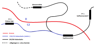

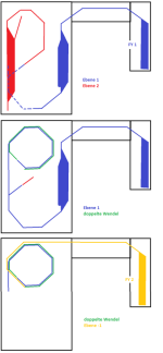

Hallo Stefan,
ist so etwas evtl. möglich und vor allem könnte dir das auch gefallen? Du hättest sogar zwei (wenn auch kurze) FY übereinander, oben DR/DB (Seifhennersdorf) auf Höhe Sophienthal, unten CD/CSD (Krásna Lipá) über eine doppelte Wendel erreichbar.
So könnte dann auch die Vorbild-Situation passen.
VG Micha
Schöne Idee, zumal sich beide Fiddles mit derselben halben Drehung einsehen und erreichen lassen. Wenn die Frau zustimmt ist vielleicht auch noch der Platz für je eine Wendeschleife drin.
Hallo, eine nachträgliche Wendel schließe ich jetzt mal aus. Das hieße alle Spanten im rechten Teil zu brechen. Irgendwo soll doch noch Stabilität erhalten bleiben. Aber das von Otto vorgeschlagene Gleis kann ja auch nach außen verlängert werden und käme auf das gleiche raus. 2 schmals FY mit je 3 Gleisen sind vom Platz her drin.
Grüße Stefan
