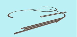

Du hast dich gegen einen F-Y entschieden, vermutlich weil du dir darunter eins von diesen Monstern vorgestellt hast, die über eine Wendel tief unter der Anlage erreicht werden. Es geht aber auch anders, vor allen Dingen viel unaufwändiger.
Dein Konzept sieht derzeit so aus:
Das kleine schwarze Teil rechts von Bienenmühle soll das Zementwerk sein.
Das ist nichts anderes als eine Inselbahn. Die Züge können zwischen den beiden Bahnhöfen pendeln, weiter nichts. Wenn es eine Schmalspurbahn wäre, könnte man sich noch vorstellen, dass da in einem Bahnhof eine Umladung zur Regelspur ist. Geht hier auch nicht. Es muss also eine Möglichkeit geschaffen werden, dass der von Bienenmühle in Sophiental angekommene Zug (egal ober Güter- oder Personenzug), weiter fahren kann: ins OFF.
Du deutetest schon selber an, an einem der Endbahnhöfe etwas andocken zu wollen, hast aber keinen genauen Plan, und vermutlich auch nicht den Platz.
So und jetzt kommt der Trick. Der Bf. Sophiental wird zur Spitzkehre erklärt, in dem die Züge nicht enden, sondern wenden, also Kopf machen, wie z.B. in der Realität in Lauscha. Die Lok läuft um, und der Zug fährt nach links wieder ab und verschwindet im Tunnel. Er darf aber nicht wieder am anderen Ende raus kommen, sonst fährt er zurück nach Bienenmühle.
Das Einzige, was du tun musst ist, an der Stelle, wo der Bogen des Tunnelgleises die Anlagenkante erreicht, eine Weiche einzubauen, eine einzige Weiche. Und dann von der Weiche aus ein gerades Gleisstück direkt an der Anlagenkante entlang verlegst. Oder, wenn da Streben im Wege sind, ein paar Zentimeter weiter innen. Also in etwa so:
Bienenmühle ist jetzt durchscheinend gezeichnet, damit man das darunter liegende Gleis sehen kann. Diese eine Weiche und dieses Stück Gleis kriegst du immer hin, ohne die Anlage kaputt zu machen.
So, und wenn jetzt der Zug, der in Sophiental Kopf gemacht hat, zu dieser Weiche kommt, wird sie gestellt und er läuft in das gerade Gleis ein, also in den Fiddleyard. Und ist damit angenommenerweise in einem Abzweigbahnhof angekommen , der an einer dir bekannten Strecke liegt. Gib ihm einen passenden Namen. Dort endet der Zug. Ist es ein Personenzug, nimmst du die Lok mit dem Fünffingerkran, als mit der Hand, vom Gleis und setzt sie am anderen Ende wieder an den Zug. Und wohin fährt dieser Zug? Nach Bienenmühle über Sophiental. Auch dazu muss er wieder in Sophiental wenden, die Lok wieder umlaufen.
Wenn es nun aber ein Güterzug ist, der im F-Y angekommen ist, was dann?
Ein Güterzug kommt ja nie in der gleichen Zusammensetzung zurück, wie er weggefahren ist. Also nimmst du hier Wagen raus oder setzt welche ein oder oder änderst ihren Ladezustend. Falls offene Waqgen sichbare Ladungseinsätze haben, nimmst du sie heraus, die Wagen fahren leer zurück. Oder umgekehrt, es wird irgendeine Ladung nach Bienenmühle transportiert, dann werden entsprechende Ladungseinsätze in die offenen Wagen gelegt.
Mit G-Wagen ist weniger Aufwand, denen sieht man ja nicht an, ob sie leer oder beladen sind.
Wenn dir die Idee nicht allzu fremd ist, kann ich gerne noch ein paar Details hinzufügen. Aber so kann es gehen.

Zur Umsetzbarkeit bin ich mal unter die Platte gekrochen, die Weiche würde dann nach links (Rechtsweiche) abzweigen. Da ich Kühngleis nehme und der Bogen mit r=365 eingebaut ist, sollte die Weiche da eingebaut werden können, ohne geometrische Probleme aufzuwerden. Die lichte Höhe ist ca. 70 mm. Da es von hinten offen ist, würde ich gut rankommen. Allerdings ist die Rückseite wie eben üblich an der Wand. Da einzugreifen zum Rangieren wird dann eher das Problem. Aber ich denke darüber nach. Für Wendezüge/Triebwagen aber schon mal eine Lösung.

@ iwii: Genau das war auch meine Idee. Aber dann stellte ich dest, dass die Abzweigweiche und der vordere Bahnhof auf gleicher Höhe liegen und die Schatten-Streckenlänge wohl nicht ausreichen wird, um unter Sophiental zu gelangen.
