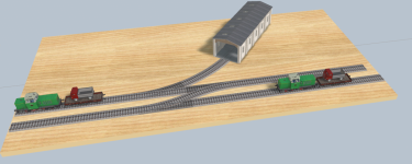

Das ist eine schöne Idee für ein Funktionsdiorama. Damit Abschnitt C länger wird, würde ich Weiche AC mit Weiche BD tauschen. Der Kran soll ja nur das Herunterfahren des LKWs vortäuschen. Da wären Kisten passender, weil die kann man auch schwebend am Kran zeigen.
Die beiden Weichen zw. A und D müssen mind. 5cm Abstand zwischen den Zungenspitzen haben.
Da gibt es eine Vorschrift beim Vorbild, da müssen es 6m sein.
Da geht es eher um Betriebssicherheit im Gegenbogen.
Betriebssicherheit sollte beim Langzeitbetrieb schon berücksichtigt werden. Danke für den Hinweis.
Nun stellt sich die Frage ob die 3cm mehr die Sicherheit erhöhen würden, oder die zusätzlichen Verbinder eher reduzieren.

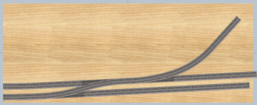

Die Arduino Lern-, Test-, und Programmierpause bis das Ersatzteil eingetroffen ist hat mir heute Zeit verschafft um den Gleisplan mal auf dem Brett auszulegen. Was in der Planungssoftware noch gut aussah, sieht in der Realität nicht mehr gut aus. Hier muss nochmal nachgebessert werden. IMG_2555.jpg
Probiere doch mal eine DKW anstelle der zwei Einzelweichen. Die ist sicherlich nicht so betriebssicher, aber spart ein paar Zentimeter.
Gruß Rico
Oder einfach meinen Tipp aus #32 probieren. ;)
Biste sicher, dass Du in der Planungssoftware auch die richtige Plattengröße 800x400mm genommen hast? Wenn ich das nachbauen will, dann haut das selbst mit EW1 Weichen nicht hin.
Auf 1000x400 mit EW2 und 353er Bogen:
ja, die Plattengröße ist die richtige, aber den Planungsfehler habe ich dank Deines Hinweises trotzdem gefunden. Ich habe die falschen Weichen genutzt. Die von mir im Modell Verwendeten sind die BTTB Weichen mit 22,5° Abzweig... .
Oha. Naja passiert. Aber wenn Du eventuell auf 1000x400 gehen kannst, wird es etwas geschmeidiger, wenn man trotzdem mit EW1 plant. Und vorne leicht schräg, wirkt auch noch mal anders.
Dann weiterhin viel Spaß beim Basteln.

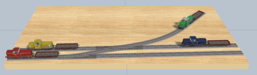

Da braucht es dann aber ein paar mehr Rangierfahrten (minimum +2?).
Ich denke der Vorschlag mit der "alten" DKW wäre ganz okay. Im EW1, DKW (83300) und der Bogen 30° a 400mm .
