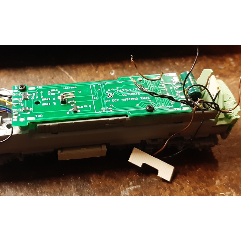

Nein, ich meine die Platinen die auch die kleinen Beleuchtungsplatinen ersetzen und damit nicht nur Schlusslicht, sondern auch separat schaltbares Fernlicht ermöglichen. Mit Plux22 kommt noch Führerstandsbeleuchtung, Rangierlicht und digitale Kupplung dazu.

Ja okay, das wäre natürlich tatsächlich topp. Dürfte aber einiges an Aufwand seitens Roco bedeuten, und das nicht nur an der Platine. Es wird ja so schon wegen der leicht gestiegenen Preise gemosert.
Allerdings auch mit der 651, bzw. den Zimo- Decodern geht so einiges zu bewerkstelligen. Zumindest Führerstandsbeleuchtung und auch Fernlicht lässt sich einbauen und/bzw. programmieren.
Und Platz für einen ordentlichen LS ist auch ausreichend vorhanden.

Es gibt diese Platinen tatsächlich von einem externen Anbieter für die Roco V200. Es gibt auch Lichtplatinen, wo der Schluss separat schaltbar ist, jedoch das „Rot“ dann aus den „Scheinwerfern“ kommt.
Aber so wie du sagst, bedingt der richtige Umbau Gehäusearbeiten an den Schlusslichtern. Mal gehts gut, mal reißt das Gehäuse.
Dafür, dass der Schluss überwiegend dem Zug zugewandt und damit abgeschaltet ist, muss derzeit jeder selbst entscheiden, ob sich der Umbau lohnt, auch finanziell.
Diese Platinen lassen sich sehr gut verbauen und das rote Schlusslicht ist separat schaltbar. Allerdings werden, wie schon geschrieben,
die "Scheinwerfer" für das Schlusslichtleuchten verwendet. Arbeiten am Gehäuse sind daher nicht erforderlich. Hinweis: Für die Angabe
des Links bekomme ich vom Anbieter KEINERLEI Vergütung oder habe irgendeinen sonstigen Vorteil.
Ergänzung: Meiner persönlichen Meinung nach kann man damit das Modell etwas aufwerten ohne das Arbeiten am Gehäuse notwending sind. Auch hier im Board wurde schon berichtet, dass der Kunststoff der Gehäuse der BR 120 von Roco im Laufe der Zeit spröde(r) wird und sich
dann bei ungünstiger Beanspruchung des Gehäuses leicht Risse bilden. Die Schlussbeleuchtung wird mit diesen Platinen gewiss nicht vorbildgerechter. Allerdings ist das Modell auch nicht für den Wendezugbetrieb geeignet und Schiebefahrten sind vermutlich auch eher selten, so dass die rote Schlussbeleuchtung wohl nur bei Lokeinzelfahrten sinnvoll ist. Und bei dämmriger Beleuchtung ist dann wiederrum nicht so schnell zu erkennen, welcher Schweinwerfer nun rot leuchtet. Das ist wie bereits geschrieben jedoch nur meine persönliche Meinung.

Next 18 hab ich schon in zwei Loks, der erste P22 Stück ist jetzt ebenfalls angekommen (noch nicht eingebaut). Beide Platinen sind schön entworfen und profi produziert worden. Und für beide Platinen gibt es sogar ein angepasstes Code Soundprojekt von Petr Smutek (jacek-modely.cz).
Nichts anderes habe ich geschrieben. Allerdings bleibt es dabei, wenn man es richtig machen will, dann bleiben Arbeiten am Gehäuse nicht aus, diese Lichtplatinen werden dann jedoch nicht zwingend benötigt, jedoch die Hauptplatine des Anbieters.
Diese Lichtplatinen kann man auch an die Platine ab Werk anbringen. Gewisse Änderungen an der Platine sind dann jedoch nötig, um das Licht auch getrennt schalten zu können. Aber wie gesagt, vorbildgerechter wird es damit nicht, da dann das Schlusslicht aus den Scheinwerfern kommt.

Offenbar hat Martin Černý noch weitere interessante Platinen im Sortiment, wenn man auf Tschechisch wechselt:
So z.B. bessere Platinen für Tilligs 189 und die V60.
Die Next 18 Version kommt ja von Martin Černý. Die Plux 22 Version dann von Marek Šrůtka. Die beiden Herren arbeiten jeweils mit einem Händler zusammen. Deshalb die direkten Links :) Marek Šrůtka hat inzwischen viele schöne Platinen überwiegend für MTB Modelle entwickelt.

Wie man im Beispielvideo von Jacek sehen kann, leuchtet bei Nutzung der Schlusslichter auch das GH rund um die aufgebohrten Schlusslichter mit, also auch nicht wirklich das Gelbe vom Ei...

Der eingearbeitete LS von Martin Černy hingegen wäre nach den zurückliegenden Problemen mit den Dumbo-LS mal einen Test wert. :gruebel:
Man kann ja auch, wenn man sich die Mühe macht das Schlusslicht aufzubohren, gleich im Gehäuse an den Stellen etwas schwarze Farbe aufbringen und somit ein Durchleuchten zu vermeiden.
