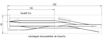

Jetzt traue ich mich auch noch mal aus der Deckung. Nachdem mein Bestand zu 3x A1/A3 sowie 2 kleinen Rangierloks , 1x Pullman-, 1x Corridorzug und jeder Menge Güterwagen angewachsen ist, brauchen die Dinger Auslauf. So möchte ich denn etwas zerlegbares, das aber dann trotzdem im Zweifelsfall an MiniMax/FKTT andockbar ist, bauen. Ich suchte lange nach einem kleinen Endbahnhof, der trotzdem von Expresszügen angefahren werden kann. Erst spielte ich mit 'Minories', landete dann aber doch bei dem für mich perfekten schottischen Original 'Stranraer', der bis ca. 2010 der Fährbahnhof für die kürzeste Verbindung nach Nordirland war, bevor wegen des Bugwellengangs der Fähren deren Pier etwas weiter nach außerhalb verlegt wurde. Das spornte mich dann zu diesem Plan an:
Gefahren werden soll per BT/WLAN, so dass ich auch mal ohne Weiteres ein MinMax-Treffen, so es denn eines gibt, besuchen könnte. Ausgelegt ist das Ganze für PECO Code55-Material mit langen Weichen.
Der herausnehmbare Lokschuppen dient als Drehscheibenersatz für die Renndampfer - abkuppeln, dorthin und reinfahren, hochheben, um 180° drehen und wieder einsetzen, rausfahren
Es kommt noch schlimmer:
Gemäß den MiniMax -Richtlinien, möglichst nur bis zu 2m Stationslänge zu bauen, habe ich mich noch einmal in GB umgeschaut und dann folgenden Bahnhof aus dem obigen entwickelt. Er hat sogar mehr Gütergleise.
