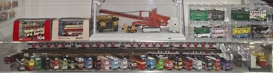

Die Doppelstockstraßenbahnen aus Hong Kong sind aber keine britischen Modelle (und sie haben keine Räder mit Spurkranz).

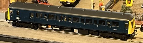

Bei mir ist eine Class122 eingetroffen. Vom Detail gefällt der Triebwagen.Ich habe das Gehäuse geöffnet, wobei eine der vier Schrauben so schief eingeschraubt war das sie jetzt nicht mehr zu gebrauchen ist. Als Decoder verwendete ich einen ESU nano 5 mit Sound. Das Soundprojekt von ESU kann ich nicht ganz nachvollziehen. Mit Hilfe des Programmers habe ich es für meine Wünsche geändert. Auf F15 sitzt jetzt die rote hintere Schlußbeleuchtung. Auf F16 schaltet nun AUX 7 und damit die Innenbeleuchtung. Warum man diese im Projekt nicht schalten kann erschließt sich mir nicht.
Die Lok wurde ca 1 Stunde eingefahren. Genützt hat es nichts, bei langsamer Fahrt ist es mehr ein Springen.
Vielleicht hat da jemand eine Idee, könnte eine Staco helfen und wo schließt man die an?
Was die Langsamlaufeigenschaften angeht, guck dir mal in den HORNBY-"Forums" zum 122 die Beiträge von "Silverfox"(Gary Hall) an, der hat es wohl hinbekommen.
Danke für den Tipp, wirkt gleich viel gefälliger:

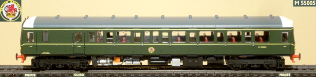

... und noch so ein Neuzugang, der sogar problemlos "überall" fährt.
Die mehrfarbige Bedruckung sogar am Lokführerpult hat schon was ...
