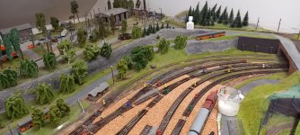

Würd´ ich nicht so machen. Um vom BW zum oberen oder unteren Bahnhofskopf/Zugende zu gelangen gibt es bereits gleichlange Fahrwege. Dein schräger Abstich durchschneidet m.E. sinnlos und unharmonisch die Landschaft und kostet Gleislänge im Zwischenraum.
Ich kenn mich ja bei der richtigen Bahn nicht so aus, aber wurden Loks nicht restauriert im BW abgestellt? Dann würde der "direkte Draht" von unten sowieso nichts nützen wenn die Loks auf der Drehscheibe landen und erst wieder zurück fahren müssten in die Restauration/Betankung. Da können sie gleich den Außenbogen nehmen.
Außerdem würden die 1-2 Abstellgleise nur mühsam, weil nur einseitig zu bedienende, Stumpfgleise sein, da eine Anbindung /Ausfahrt auf die Strecke nach oben nicht möglich ist.
Weiters müsste das durchgehende Gleis für die BW- Fahrten freigehalten werden und ist damit für Durchfahrten/Uberholungen/Abstellungen nicht nutzbar.
So werde ich die neue Anbindung vom BW gestallten.
Echt jetzt?
so quer durch den Bahnhof und die (noch nicht verlegten) Gütergleise???
Oder willst Du die Gütergleise mal eben so um einen Meter kürzen?
:flop: :flop: :flop:
So wie ich das kenne, gibt es (außen'rum) ein Umfahrgleis, das zum rangieren dient, also dazu, einen endenden Personenzug zu umfahren oder die peripheren Betriebsstellen (wie Bw, Güteranlagen, Anschließer) zu erreichen...
Nein , ich habe es wieder verworfen . War nicht so töfte was ich da als Idee hatte :rolleyes:
Also auf ein neues .Es wird dadur ein viertes Gleis für Güterzüge ergänzt ( war eigentlich nicht angedacht ) .

Wohin führen eigentlich die beiden äußeren Gleise des rechten Ausfahrtbogens. Deren Anbindung kömmt ja, wenn ich das richtig verfolge ausschließlich über die Gütergleise zustande. Das ist mir nicht ganz erfassbar, was du da vorhast.
Das sind noch Überbleibsel des alten Bahnhofs und solleb nur zur Abstellung von Güterwagen dienen die von der Rampe/Güterschuppen kommen oder dort hin sollen . Mit etws Rangiertätigkeit auch für kurze Personenzüge

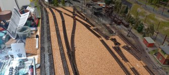

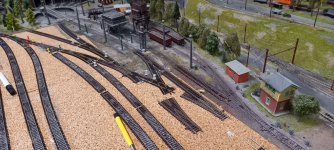

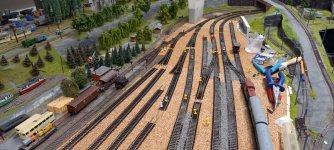

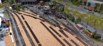

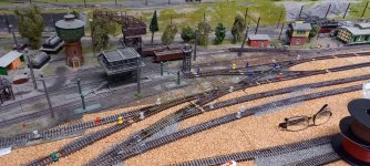

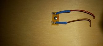

Ich habe dann mal weiter gebaut . Am der hintere Ein/Ausfahrt ist der Gleisbau abgeschlossen durch die Anbindung der Abstellgleise . Die ersten beiden Gleise für den Güterbahnhof sind auch verlegt und nun geht es an die Anbindung des BWs . Auch dort werden die Weichen vor dem Einbau noch umgearbeitet . Unter der Anlage sind die ertsen alten Kabel schon verschwunden und die ersten Einspeisepunkte wurden durch Anbringen aus Teilen von Lötleisten schon fixiert welche in Nachhinein zur Ringleitung gehen werden . Mal schauen ob in diesem Jahr noch Testfahrten durchgeführt werden können
Was machste nun mit dem freien Platz
Da wird mir schon was einfallen
Extragleis oder richtige Bahnsteige
Gleise kommen keine weiter dazu . Richtige Bahnsteige ??? Jeder der den Bahnhof vor dem Umbau gesehen hat (und es waren nicht wenige zu unseren Stammtischen) hat nie etwas negatives über die Breite/Länge der Bahnsteige gesagt ,im Gegeteil alle befanden die Breite als gut . Und da waren die Bahnsteige ,, nur 3,5cm " breit . Es ist für mich ein vertretbarer Kompromiß , es kommt auch noch eine Überdachung auf die Bahnsteige wodurch es nach Fertigstellung ein noch anderes Bild ergeben wird
Was habt ihr eigentlich für ein „Problem“ mit schmalen Bahnsteigen? Die Anlage spielt doch in Epoche IV und da gab es noch genügend schmale Bahnsteige. Als „prominenter Bahnhof“ fällt mir da der Bahnhof Meiningen ein. Dessen Mittelbahnsteig war/ ist auch schmal gehalten. In Pulsnitz war der der Mittelbahbsteig auch sehr schmal.
