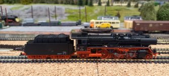

Und noch das Weihnachtsgeschenk von meinem Frauchen
So eine will ich auch!
Nicht die Lok...
