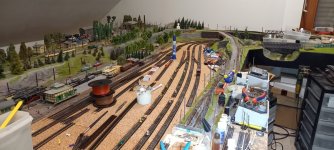

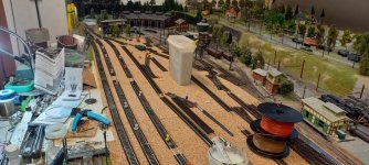

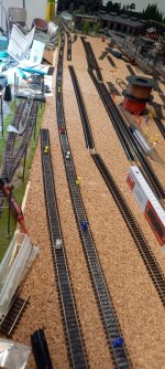

Das erste durchgehende Gleis liegt und auch das Gleis mit der Abstellung für die kurzen Züge ist fertig . War eine schöne Löterei , es wird alle ca. 60cm Strom eingespeist und die Weichen des fertigen Stücks sind auch alle polarisiert . Der Großteil des Gleises ist geschottert . Ist ein arbeitsreicher Tag gewesen . Zum Glück habe ich jetzt Urlaub und denke mal , damit ich über die Feiertage noch etwas schaffen werde . Aber ich werde die Sache ganz in Ruhe machen , nicht daß das gleiche wie vor ca 14 Jahren passiert und sich da wieder etwas Fusch einschleicht , das möchte ich vermeiden . Alle umgebauten EW1 funktionieren beim Rolltest ohne Probleme .

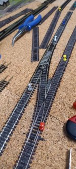

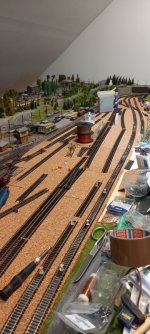

Der Vormittag ist viel zu schnell vergangen , aber etwas ist wieder geschafft . Die nächsten 2 Gleise sind fixiert und ich hoffe man kann jetzt besser erkennen wie es werden soll .
Das frug ich mich auch gerade. Sieht verdammt eng aus...
Es gibt aber auch heute noch Bahnhöfe mit sehr schmalen Zwischenbahnsteigen wie z.B Königsborn bei Magdeburg. Dort ist heute noch ein Angestellter im Einsatz. Der ist ausschließlich damit beschäftigt, den mit Kette und Vorhängeschloß versperrten Zugang zum Zwischenbahnsteig freizugeben!
@Pacifik16244 wird der Bahnsteig am Stumpfgleis nicht etwas schmal - das durchgehende Gleis wird ja vermutlich den Bahnsteig mit benutzen?!
MfG Björn
Der schmale Bahnsteig wird wohl noch so funktionieren, aber der kurze Stummel zwischen dem Durchgangs- und Stumpfgleis ist definitiv deutlich zu schmal. Das wird da nix. Ich würde das rechte Einfahrgleis weiter nach rechts verlegen sodas der Knick in der Einfahrt verschwindet und das Gleis mehr gerade in den Bahnhof führt, so hast du dann bei den vorderen Gleisen mehr Platz. Vor dem Stummelgleis passt der Hausbahnsteig noch hin, aber am Stummel würde ich den abschließen lassen und das Stummelgleis nicht mit anbinden. Oder halt alle Gleise deutlich nach hinten verschieben, dann passt vor den Stummel auch noch ein Bahnsteig, zwischen dem Durchfahrtsgleis und den Stummel aber nicht.
