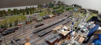

Hier möchte ich Euch den Umbau unseres Hauptbahnhofs zeigen . Nach 14 Jahren hatte ich die Idee unseren Bahnhofsbereich neu zugestalten , da nach 14 Jahren auch mal etwas Auflockerung nicht das schlechteste sind . Der Bereich des Bahnhofs war immer etwas überladen , gut für viele Züge aber auch betriebtechnisch manchmal mit Problemen behaftet da man schnell den Überblick verliert .
Das soll es erstmal zur Erläuterung und den Beweggründen gewesen sein .Anbei die ersten Arbeitsschritte vom Stand vor dem Rückbau bis zum Arbeitsstand der ersten Ideen der Neugestaltung
20251122_183341.jpg20251123_192200.jpg20251130_153131.jpg20251130_153136.jpg20251204_200804.jpg20251207_133725.jpg20251211_120111.jpg20251212_131252.jpg1000001679.jpg1000001680.jpg
Er hat mir mit der Zeit etwas überladen gewirkt . Der Neubau wird auch in einem ganz leichten Bogen sein , zumindest die Personengleise .
Der nächste Punkt ist , es sind mir zuviele EW1 und Bogenweichen gewesen , das möchte ich durch den Einsatz von EW2 , EW3 und Y-Weichen etwas auflockern was sicher auch für die großen Dampfer besser aussieht

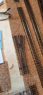

so weiter gehts , nachdem ich mir nochmal ein paar Gedanken gemacht habe , habe ich noch ein bischen die Gleise geschoben und noch etwas optimiert ( zu mindest an einer Einfahrt ) . Man benötig ja auch mal Platz im Bahnhof um eine Lok zu parken für eine Lokwechsel und auch ein Abstellgleis für eine kurze Triebwageneinheit hat sich dadurch ergeben ( auf dem Bild rechts)

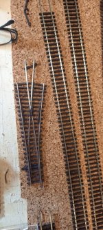

Als nächstes habe ich mal mit der Ausfahrt von Behandlungsgleisen der Dampfer in die Gütergleise beschäftig und da mir der Abstand zwischen Gleisen etwas groß war kam der Drehmel zum Einsatz . Es ist ein knapper Zentimeter Platz ist dabei rausgesprungen und damit kann ich leben .

@ebahner , ich verstehe nicht so recht wo Du mich hinführen möchtest . Das Gleis welches für kurze Personenzüge und Triebwagen ( BR172 )vorgesehen ist befindet sich neben dem rechts liegenden Durchgangsgleis wo auch eine Abstellmöglichkeit dafür vorgesehen ist . Du kannst auch gerne im Bild anzeichenen was Du meinst
Hab das Gleis schon erkannt. Im zweiten Bild gut neben dem Weichenstapel zu sehen. Willst du dort mit einem Triebwagen/Zug wenden, dann muss er in dieses Gleis einfahren. Zieht dann ins Nebengleis. Wendet (und wartet) dort und kommt dann irgendwann wieder raus. Spätestens beim Ausfahren hast du das Problem, dass du das Gleis der Gegenrichtung kreuzen musst und natürlich auch in der Richtung, in der du fahren willst die Strecke frei sein muss. Das führt in der Praxis immer wieder zu Herausforderungen in der Fahrplanerstellung bzw. dann auch in der Betriebsdurchführung.
Deshalb legt man, wenn es denn irgendwie möglich ist, ein derartiges Wendegleis zwischen die durchgehenden Hauptgleise und zwar so, dass man immer unabhängig vom Verkehr der jeweils anderen Richtung dort rein- und raus fahren kann.
Der Gleisplan oben ist so, wie du es "ausgelegt" hast.
Der untere wäre betrieblich eleganter. Braucht aber im Zweifel mehr Länge, weil die durchgehenden Hauptgleise nach außen verlegt werden und diese Ausformungen nun mal Länge erfordern. Aber ja, das wäre in ziemlich moderner Gleisplan.

Da ja immer so einige Problem mit den EW1 aufgetreten sind und die Wagen da mehr recht wie schlecht drüber gehoppelt sind ( besonders von BTTB ) habe ich einen Tip bekommen um dort Abhilfe zu schaffen .
Also habe ich eine EW1 aus dem Rückbau mal zum Test umgebaut und muß sagen , damit es ganz gut ging . Im Anschluß habe ich dann mal einen 2achsigen Reko ( Tillig ) , einen kleinen Talbotwagen ( Tillig ) und einen 2achsigen Rungenwagen ( BTTB ) darüber rollen lassen . Zu meiner Überraschung hoppelte keiner der Wagen mehr und rollte ohne ein Problem drüber .
Nun werde ich die anderen EW1 auch auf die Weise umbauen , damit die Betriebssicherheit im neuen Bahnhof gegeben ist besonders für die kleinen Rangierloks . Anbei mal 3 Bilder

Die EW1 gibt seit einiger Zeit mit Metallherzstück.
@KT4Dt Löst das Metallherzstück durch eine innovative Geometrie das von @Pacifik16244 angesprochene Problem?
[...] die Wagen da mehr recht wie schlecht drüber gehoppelt sind [....]
Ich denke nicht. Ein Klumpen ist ein Klumpen, ob aus Kunststoff oder Metall. Der Austausch des Klumpens durch eine sauber gearbeitete Herzstückspitze und passende Flügelschienen führt zu erstaunlich guten Ergebnissen.
