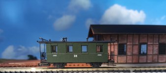

@JochenB die Stellen habe ich natürlich nicht so in Pose gestellt. Ich kenne sie aber und dummerweise sehe ich die auch immer. Aber wie schon geschrieben, ich sehe die nur unter Makrobedingungen. Aber ich lasse das so, die Beseitigung würde einem Neuaufbau gleich kommen. Den KD4 habe ich noch einmal bestellt, den gab es ja auch in rot, da werde ich die Fehler hoffentlich nicht noch einmal machen.🙄

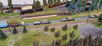

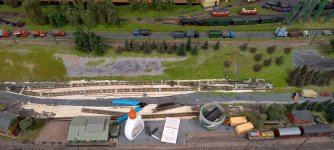

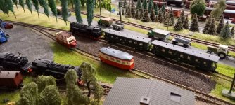

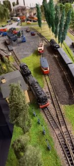

Ich habe mir da mal Gedanken zwecks des einen Endbahnhofs der Schmalspurbahn gemacht .
Der erste Entwurf gefiel mir eigentlich nie so richtig , da auch die Güterrampe bei einer Umsetzfahrt nicht richtig genutzt werden konnte. Also began die Verlegung der beiden Gleise auf die andere Seite der Straße . Vor dem Güterschuppen ist nun noch ein Gleis was ermöglicht Wagons und KFZ können gemeinsam die Rampe nutzen . Durch den Umbau ergab sich auch ein positiver Efekt . Es gibt mehr Gleislänge für die Personenzüge und ein zusätzliches Gleis für die Abstellung der Triebfahrzeuge ergab sich auch . Die noch fehlende Weiche für das Abstellen am Gütergleis ist auf dem Weg , so damit ich eventuell den Gleisbau noch in diesem Jahr abschließen kann
die Schmalspurbahnen hatten unter anderem auch verschlungene Bahnhöfe wo die Gleise von Reise und Güterverkehr getrennt waren
und dazwischen Straßen oder Regelspurgleise lagen

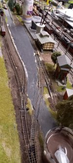

Das letzte fehlende Teil , eine Weiche , ist nun auch eingetroffen . Der Gleisrohbau ist somit zum Abschluß gekommen . Als nächstes kommt noch die Verkabelung des neuen Abschnittes und dann geht der Bau der Fahrbahn für den Straßenverkehr weiter
Die Kabelanschlüsse sind verlegt , nun ging es an den Bau der Straße

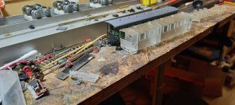

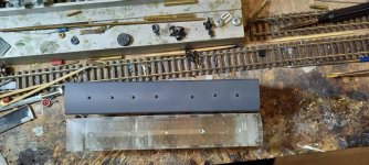

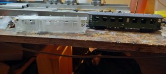

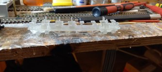

Ein guter Bekannter hat mir eine Datei für einen sächsischen Schmalspurwagen zukommen lassen . Diesen habe ich mal zur Probe gedruckt , soweit ist der Druck gut geworden aber im Vergleich zum Lorenzwagen gefällt er mir noch nicht so recht , da muß ich sicher noch etwas nacharbeiten bzw neu drucken . Aber so ist das ebend
