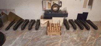

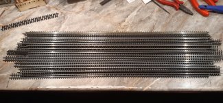

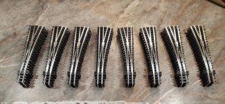

Es tut mir leid für die Verspätung, aber es gab ein Problem mit dem Harz und dem Drucker, so musste ich eine neue Art von Harz suchen und den Drucker modifizieren, damit er auch dünne Teile drucken kann. Glücklicherweise konnte ich ein flexibles Harz bekommen, und der modifizierte Drucker funktioniert jetzt gut. Die Gleise habe ich schon fertig, aber die Weichenschwellen habe ich weggeworfen und muss sie neu drucken. Ich denke, ich werde auch die Gleisschwellen wegschmeißen, weil ich nur perfekte Gleiselemente machen will. Ich brauche noch ein paar Wochen.
Viele Grüße,
Laci

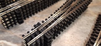

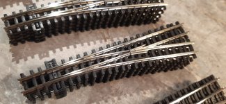

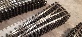

Hallo und guten Morgen,
ich habe ein Zweispurkreuzungsbausatz von Beate Schuhmann bekommen. Leider werde ich aus der beiliegenden Bauanleitung nicht wirklich schlau. Da sie für eine Weiche ist und nichts über die Kreuzung aussagt mal abgesehen von dem Teil der Schienennägeln.
Das komplette Schienenkreuz liegt z.B. als ein bereits zusammen verlötetes Teil bei, welches für mich so irgendwie kein Sinn mach da es so sicher zu Kurzschlüssen kommen würde.
Die zwei Drähte sind, denke ich, nur zur Stabilisierung der Enden und müssen entfernt werden.
Hat jemand von euch Erfahrungen mit dem Bausatz, und kann mir da weiter helfen?
LG Enrico
Also so wie der Bausatz geliefert wurde, ist er im 2L-Betrieb wohl nicht Betriebsfähig.
Du müsstest erst im eingebauten Zustand umfangreiche Schnitte im Gleis vornehmen, damit du überhaupt polarisieren bzw. verkabeln kannst.
Aber auch danach würde es immer nur eine Option geben: Normal,- oder Schmalspur.
Ich habe mal mit deinem Einverständnis einige Gleisschnitte eingezogen, so wie ich es machen würde, wenn ich müsste.
Die Kreuzung müsste elektrisch vom Gleisnetz getrennt versorgt, und auch optional polarisiert werden.
Aber mir wäre das auf Grund der vielen schon vorhandenen ungünstigen Strombrücken zu riskant.
Schon allein die vielen sich ergebenden superfeinen Schnitte sprächen für mich gegen dieses Vorhaben.
Als erstes die Pertinaxschwellen an die Schienen löten, erst dann die Messingdrähte ablöten. Diese sind zur Stabilisierung der Herzstücke bzw. des Winkels so angelötet. Die Herzstücke müssen natürlich entsprechend getrennt werden um diese zu polarisieren.
Die Weichenbausätze lassen sich auf diese Weise sehr gut und schnell zusammenbauen.
