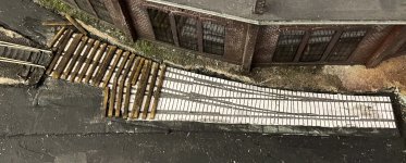

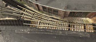

Kleiner Zwischenbericht vom Gleisbau, im BW.
Mittlerweile wurde die Alte
3-Wegeweiche (Doppelweiche) und ihre AnschlĂŒsse entfernt und der Entsprechende Unterbau fertig gestellt.
Dazu gehörte das Gleis-Fundament ( TrittschalldÀmmung farblich bearbeitet) und verlegen der Schwellen.
Am Aufwendigsten war dabei die Schwellenlegung der Neuen Doppelweiche, da hier jede Schwelle einzeln gesetzt werden mußte.

Die Schuhmacher “Balken“ als Schwellen sehen schei... aus und sind maßlich daneben. Du wirst auch noch Probleme beim Gleisbau bekommen, ich hab damit so meine negativen Erfahrungen machen dĂŒrfen.
h -> eingefĂŒgt :boeller:
Als Bastelzuschauer fand ich die GrĂ¶ĂŸe nicht so falsch, sind sie zu groß oder zu klein
Zu breit auf jeden Fall, sieht schon deutlich komisch neben der Tillig Schwelle aus. LÀnge: teilweise zu lang, teilweise zu kurz. Höhe auch nicht 100% gleich.
Hatte mir vor meiner endgĂŒltigen Wahl zu tt-filigran 3 BausĂ€tze der verkĂŒrzten EW 500 1:9 in Code 55 von der >Hobbyecke Schuhmacher< bestellt. Dazu ab hier (und paar BeitrĂ€ge weiter) mehr:

Da spĂ€ter die Doppelweiche komplett in einem Sandbett liegt und sie nur schwer von vorn zu sehen ist, stören mich die Schwellen ĂŒberhaupt nicht.
Dadurch das meine Weiche mit Code 83 Profil (Tillig Modellgleis) gibt es auch kein Höhenversatz zu den Tillig Gleis.
Ich denke, wenn sie richtig eingebaut ist und in der Landschaft integriert ist, fÀllt es garnicht mehr auf.
Die Zeit wird es Zeigen.

Bevor ich mich kritisch Ă€ußere, warte ich doch erstmal das Ergebnis ab.
Wie bei der gelöteten Kreuzung auf der anderen Seite der Rotunde? Das sah im Rohbau auch aus, wie aus dem Ganzen gesprengt und eingesumpft stimmt das Gesamtbild dann doch.

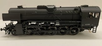

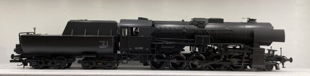

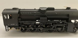

Durch Verfeinerungsarbeiten, der BR42 Tillig von thomasB und Dikusch konnte ich die Finger nicht davon lassen, um meine EPII 42ig ein anderes Gesicht zugeben Bzw. dem Vorbild nÀher zukommen.
Das 1.Bild zeigt die Originalfront von Tillig, mit falschen SchienenrĂ€umer, Trittstufen, oder richtigen Laternenhalter und ein Loch fĂŒr die Zugheizung in der Pufferbohle.IMG_8295.jpeg
Das 2. Bild nur die Änderungen, wie angepassten SchienenrĂ€umer ( Vorlage die BR 42 von thomasB )
Freistehende Laternenhalter an der RaumkammertĂŒr, Anpassung der Trittstufen. (Eigentlich mĂŒssten die Querstreben auch entfernt werden. Habe aber darauf verzichtet, zwecks der StabilitĂ€t)
und verschließen der Bohrung, fĂŒr die Zugheizung durch entfernen des Überstandes und etwas Spachtel. IMG_8387.jpeg
Ebenfalls wurde eine Deckel fĂŒr die Esse montiert, nach der Idee von Dikusch und einer Verfeinerung durch meine Person, mit dem GestĂ€nge unten drunter.
Auf dem FĂŒhrerhaus wurden die fehlenden Dachhaken gesetzt. Personal hat im FĂŒhrerhaus Platz genommen und seitlich unterstem FĂŒhrerhaus, links und rechts die zusĂ€tzlichen Leitungen.
Auch der Tender wurde etwas abgeÀndert. Der Kohleeinsatz, von Tillig wurde entfernt und durch Echtkohle ersetzt.
Zum Schluss wurden die Messingteile und die Achspunkte mit Anthrazit lackiert.
