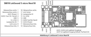

Dein ESU Decoder hat mit ziemlicher Wahrscheinlichkeit kein AUX5 und AUX6. Das ist für diese Platine zwingend notwendig. Der ZIMO MX618N18 hat diese z.B., ZIMO Sounddecoder jedoch nicht.
Also Tillig hat mir auch gerade geantwortet. Der Decoder muss Aux 5 und 6 als Ausgang über Next 18 haben. Also ihren eigenen oder wahrscheinlich der Erwähnte Zimo Decoder zum Beispiel. Dann finde ich es Schade, das der ESU nicht kann.
Es gibt für die ESU-Decoder ide Option des Tillig-Mappings, so dass die Schaltung passt.

Danke für deinen Vorschlag. Leider kommt bei mir immer, CV konnte nicht geschrieben werden. Also bei einem ESU Lopi 5 Mirco Next 18 geht es nicht.
