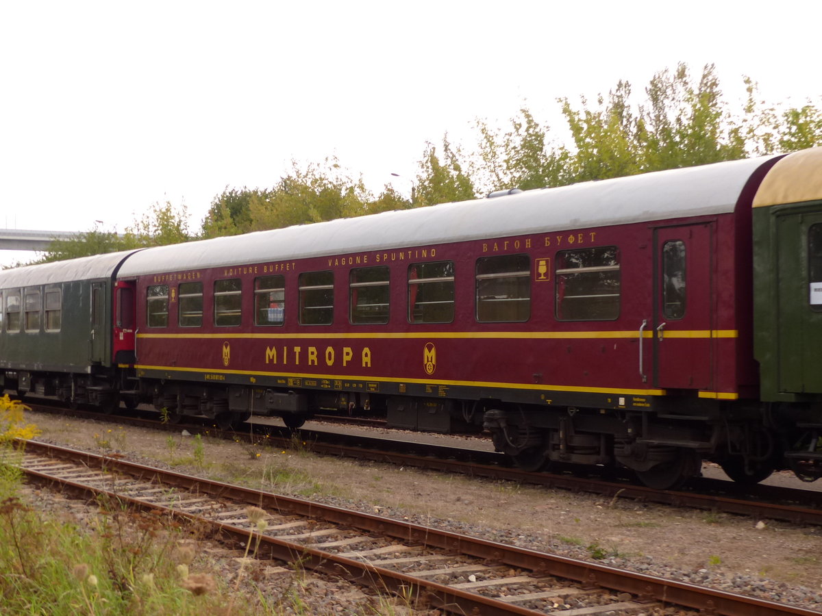

was man auf den Bildern nicht sieht, der Küchenbereich (andere Seite) ist mit drei teilweise "vermilchglasten" Fenstern versehen, deshalb keine 180Grad -Drehung als Lösung.
Habe selbst noch recherchiert:
Büfett-Schild ist neben der Tür Küchen-Wagehälfte, deshalb müssen Fenstereinsätze getauscht werden.
irgendwie sind die Spritzlinge der Fensterzeilen falsch eingesetzt o. bemalt worden.
noch was entdeckt
Schild-Aufschrift: Mitropa Buffet (s. auch Katalog + Tillig/ Produkte) , aber ältere Mod.-wagenbeschreibungen : Mitropa Büfett.
mfg
fp
die Büfett-Schilder hingen nur als 1 Schild pro Tür wie oben schon geschrieben, natürlich auch auf der gegenüberliegenden Seite/Tür.
Lüfter/ Toiletten hast Du recht, da kein Dach-Einzelspritzling, sondern im Gehäuse integriert, wie schon damals bei Jatt. Vielleicht richte ich das noch mal später.
mfg
fp
Ob die Buffet-Schilder nun an der richtigen Stelle hängen oder nicht, ich finde es jedenfalls gut, dass TILLIG das erhabene Zuglaufschild (ein JATT-Erbe) für die Bedruckung genutzt hat.
Die ziergestreifte Ursprungsvariante hatte keine Buffet Beschriftung, die anderen Varianten Piktogramme neben der Tür.
Beim 1.Kl.-Wagen hatte JATT nur die Halterungen für die Zuglaufschilder nachgebildet. Nach 2 Modellvarianten ohne Schildern hat TILLIG die Halterungen dann überdruckt, was auch dämlich aussah.
Das Mitropa-Schild tauchte erstmals beim SM-Set auf, Zuglauf auf das plastische Schild gedruckt, Mitropa auf die glatte Wand gedruckt. Das Schild muss TILLIG wohl gefallen haben, dass sie es für die Buffet-Neuauflage verwendet haben.
Das Katalogbild ist ein Fakefoto, da wurde das erhabene Schild wegretuschiert.
Nach der neuen Rechtschreibung mag fett ja richtig sein, aber Küchen-Waage wird immer noch mit 2 A geschrieben, egal welche Hälfte ;) .
Da der Wagenkasten m.E. symmetrisch ist, könnte dieser auch gegenüber der Inneneinrichtung um 180 Grad verdreht sein.
Wie schon von H-Transport bemerkt, passt dann aber das WC nicht.
Die Fenstereinsätze sind bei mir richtig eingesetzt, aber mit Blick in die Datenbank hat TILLIG da auch schon mal was verdreht, wobei bei richtiger Montage die Piktogramme dann auf der falschen Seite gewesen wären.
Die Buffetwagen hatten links und rechts Halter für Zuglaufschilder gehabt.
Also wie beim SM-Modell. Das JATT-Gehäuse ist aber das des 2.Kl.-Wagens und hat nur an einem Ende Schilderhalter bzw. das plastisch nachgebildete Schild.
Wäre es undenkbar, dass es ans andere Ende gehängt wurde, weil eine Halterung klemmte/defekt war?
noch was entdeckt
Meine TILLIG-Modelle sind mit Buffet bedruckt und auch so bezeichnet bei 95622 und 95625.
Büfett sieht irgendwie komisch aus, vor allem wenn man sich nicht auf eine Schreibweise festlegt wie hier.
Da gefällt mir doch eher die ordentliche Schreibweise wie hier.

dieser Wagen hat aber nichts mit dem aus Beitrag 1149 zu tun.

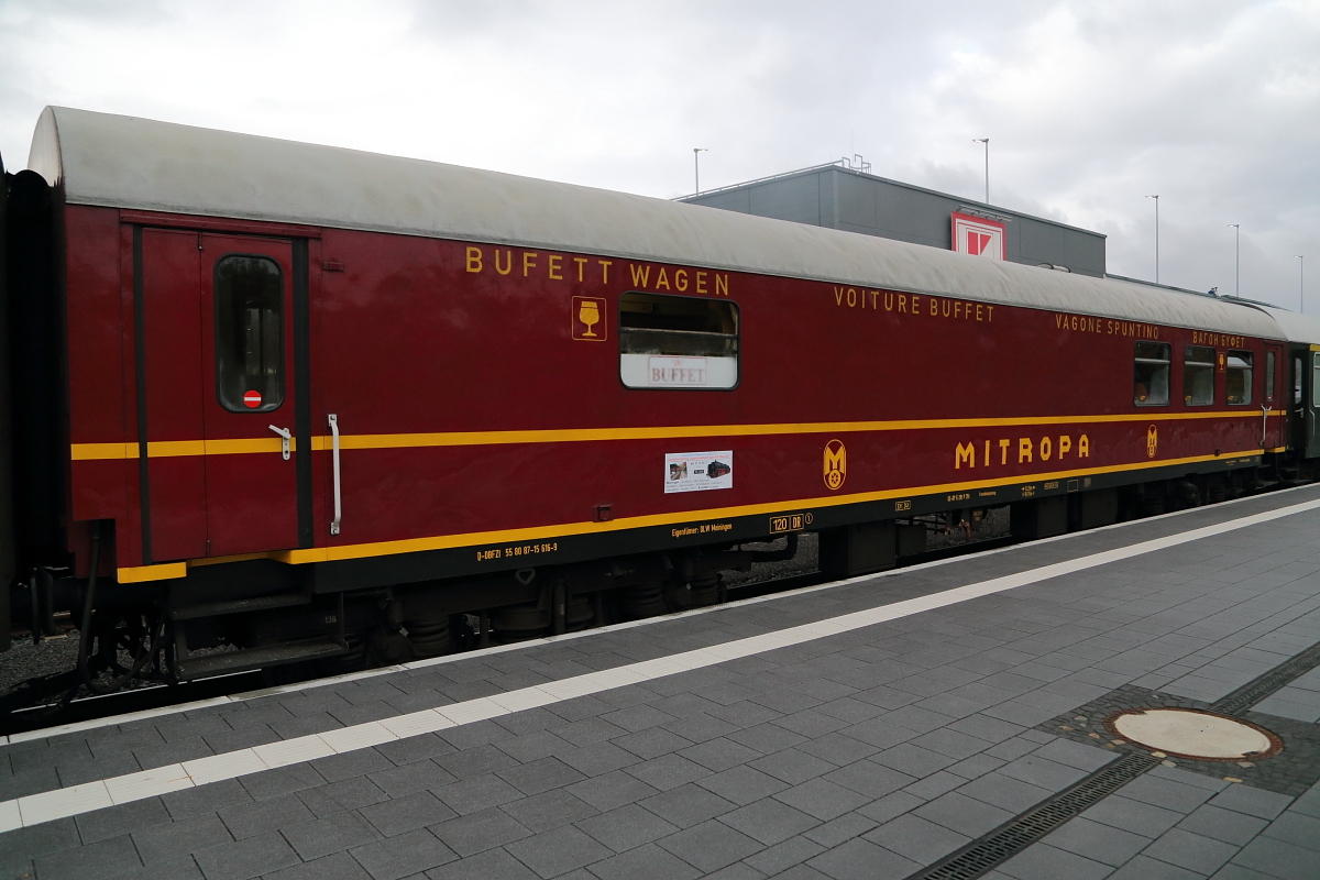

also der Begriff Buffet/ Bufett war einge-DDR-deutscht als Büfett, siehe Anhang Speisekarte,
Warum sollten Sie deshalb auf das Schild etwas anderes schreiben,
auch in der DIE-Buchreihe Serie 3 Heft 2 wird in zitierten Textstellen nur von Büfettwagen geredet, siehe Wagenskizze
aber bei der Kleinheit ist es eh kaum lesbar
und wir haben ja gelernt, mit Kompromissen zu leben.
mfg
fp
Nur ergänzend, die Dachlüfter entsprechen auch dem 2.Klassewagen. Der Mod.-Buffet besaß im Servicebereich eine andere Anordnung.
Die Mitroparot umlackierten Wagenlaufschilder waren ursprünglich der Hinweis nach Außen wo sich das Buffet befindet. Mit Aufkommen der Piktogramme wurden sie eigentlich entbehrlich, waren aber z.T. (nicht immer) angebacht.
Mir liegt ein Bild des 45 510-0 von 1984 vor, er ist Dreifarbig lackiert, besitzt das rote Schild auf der falschen (2.Klassebereich) Seite, hat es also auch in natura gegeben.
Eine Frage, da ich den betreffenden Wagen noch nicht gesehen habe, es handelt um den hier, bzw. sieht er wirklich so aus: Elriwa Angebotsseite:
Wenn ja, mir ist noch kein Bild vom Original (weder physisch noch psychisch :)) bekannt das an der Einstiegstür zum Servicebereich 2.Klasse- und Nichtraucheranschriften angebracht wurden.? Egal in welcher Lackier-/Anschriftenvariante.
Das Rev.-Datum würde mich interessieren, erkenne ich etwa eine V/max 120 km/h? Würde nicht zur dargestellten Zeit und zur 45-Nummer passen.? Danke im vorab für eine Info!
mfg tommy
aber die Wagen waren als kompletter Nichtraucherwagen angegeben. sh. Text unten Speisekarte.
mfg
fp

So, ich habe ein wenig geblättert und gefischt:
Meine Aussage zur "Neuen" Deutschen Rechtschreibung mus ich korrigieren.
knechtl hat Recht, die Schreibweise laut Duden war schon zu DDR Zeiten Büfett. So fand ich es im Universallexikon und in Kochen, beides Auflagen des Jahres 1988, sowie einem Englisch-Wörterbuch der Auflage 1984.
Aber auch im Netz wird die richtige Schreibweise diskutiert. Interessant fand ich eine Aussage, dass es in einem Lehrbuch 3 Beispielsätze mit 3 verschiedenen Schreibweisen geben soll, zwei sogar im selben Kapitel. Die Schreibweise mit eingedeutschtem Ü statt U soll wohl gelehrt worden sein? Nur zu Bufett fand ich nichts, aber interessanterweise ist ja bei dem Wagen ein etwas verblasstes Schild mit Buffet im Fenster sichtbar. Wenn ich mich recht erinnere, gab's zu dem Buffet-Wagen von Modist ein zeitgenössisches Foto, was die Schreibweise BUFFET belegt.
Ja, das ist das aktuell ausgelieferte Modell, erkennbar an den glänzenden Achslagerblechen im rechten Drehgestell.
Das war nur so eine dumme Idee von mir, da auf den Postbahnsteigen auch gelegentlich Schilder vergessen wurden, die so gar nix mit Post zu tun hatten.
Das Bild hab ich nun auch entdeckt, ist im EK-Spezial 82 'Umbau- und Reko-Wagen' abgebildet.
Allerdings ist der Mitropa... Schriftzug dort einzeilig. Buffet-Schreibweise konnte ich nicht erkennen.
Ebenso einzeilig ist der Schriftzug auf zwei Fotos aus dem Jahr 1974 erkennbar.
Mitropa-Buffet?
Mitropa-Büfett?
...das an der Einstiegstür zum Servicebereich 2.Klasse- und Nichtraucheranschriften angebracht wurden.? Egal in welcher Lackier-/Anschriftenvariante.
Das Revisionsdatum des Modells ist Go, 23.02.70
Die beidseitige 2.Kl.-Beschriftung ist mir noch gar nicht so aufgefallen. Ich hatte ja auch nur den gestreiften und dass das Bierglas dort fehlte war nachvollziehbar, da ja noch keine Piktogramme verwendet wurden. Nach Blick in die Datenbank hat Tillig diese Beschriftung mit den beidseitigen Klasseziffern aber nur bei denen mit Zierstreifen angebracht.
PIKO-H0-Modell
Die Vorbildfotos scheinen ja Pikos Variante ähnlich. Was mag PIKO auf das Mitropa-Schild gedruckt haben? Die zweite Zeile ist ja recht lang, etwa alle 3 Schreibvarianten? ;)
Auf den Zeichnungen ist die abweichende Lüfteranordnung nicht erkennbar. Im EK-Spezial ist eine ähnliche mit der späteren 2-Tischvariante ohne Stühle, wie beim Modell.
siehe Wagenskizze
