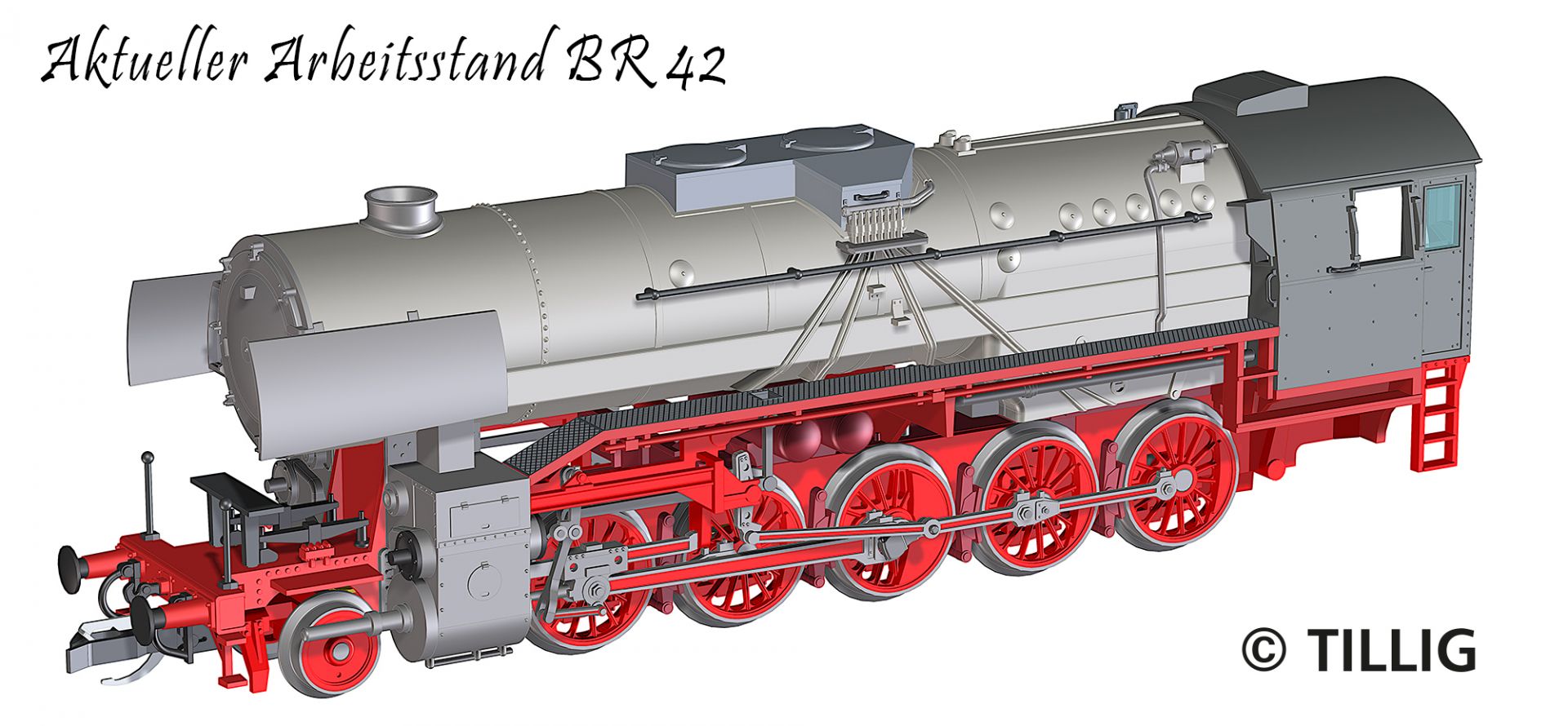

ich denke, Tilligs neu angekündigte BR 42 verdient ein eigenes Thema.
Starten will ich mit der schon gezeigten CAD-Zeichnung.
Da heute das EJ-Sonderheft zur BR 42 eingeflogen ist, mal ein kurzer Überblick möglicher Varianten ohne Anspruch auf Vollständigkeit.

Sieht schon gut aus. Man kann auch aus diesem Modell einiges machen. Ich freue mich auf die Lok.:applaus:Tillig könnte dem
Wannentender ein drittes Spitzenlicht verpassen.LG.

Auf dem Bild fällt der Steuerungsträger von der BR 52 auf. Wenn man sich die Bilder von Karl-Georg weiter oben betrachtet, müsste der Steuerungsträger aber glatt sein. Vielleicht ändert das die Fa. Tillig ja noch.
Ich freue mich trotzdem schon auf das Modell.
Lüdi
Auch bei dem Bausatz von MMC, für die BR42 waren die „Träger“ glatt.
Ich vermute Tillig nutzt da das vorhandene Baukastensystem.
Gruß Daniel
Ja, das befürchte ich ja auch. Wobei die angekündigte Vielfalt an Modellen aus meiner Sicht eigentlich ein neues Teil rechtfertigen würde.

Oder manchmal haben sie sich was dabei gedacht und nehmen eine Nummer, bei der das so war. Googlen könnt ihr selber ...
Die 42 war und is stark an die 52 angelehnt, es waren Einheitslokomotiven und es sollte gespart werden. Wenn was da war, was gepasst hat, wurde das auch genommen.
