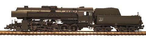

Noch 4 Fotos des Tillg-Modelles der BR42 Krieg von mir.
Mit Reflektionsstreifen und Schlotabdeckung.
Ich habe bewußt keine Pleitegeier angebracht. Dies gab es so beim Vorbild.

Gab es hier schon ein Bild vom Führerhaus der 42 in der aktuellen Version der 02060, welches die Beschriftung und Beheimatung zeigt? Wenn nein, könnte das bitte ein Besitzer einstellen? Danke im Voraus.
Hier sind nun Bilder meiner zugerüsteten 42er. Hierbei habe ich mich auf die Handstangen aus Metell die lackierten Achsen und einige Tillig-Teile beschränkt. Leider kann ich die Beschriftung am Führerhaus nicht besser aufnehmen. Sie lautet aber Rbd Hannover, Bw Seelze.

Nur schau dir nochmal den Umlauf am Zylinder Heizerseite an, der ist nicht eingerastet und dadurch im Bild 01 und 02 solch schönen Bogen macht.
