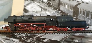

ein wirklich sehr schönes Modell. Ich habe der Lok noch etwas Farbe spendiert. Nun kann sie ins Bw rollen.
kalle
