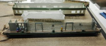

Da ich gerade die Bilder gemacht habe, schnell noch den Gepäckwagen auf gemacht. Klaus hatte den Halt verloren und klapperte lose im Wagen, den hab ich gleich wieder Halt gegeben.
So hab ich ihn innen gestaltet.
Kunststoffplatte Boden, WC, Abteil (Dienst?) Zwischenwände mit Türen im Gang. "Gitterwand" aus Gewebematte (keine Ahnung wo ich das Zeug her hatte) Türen zum Gepäckraum aus Papier.
Farbe, 2 Figuren und gut. Original Bild habe ich irgendwo mal im Netz gefunden. Torsten, kannst ja nachbauen.

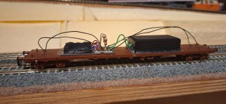

Hab mal´ne Frage:
Ich habe hier einen Gepäckwagen mit Geräuschdecoder für die Dampflok BR 01 (92960).
Funktioniert der Sound nur digital oder müsste der auch im Analogbetrieb Krach machen?
Mein Wagen macht jedenfalls keinen Mucks.
Ich glaube nur Digital.
Der Schiebplanwagen macht Analog keinen Mucks.
