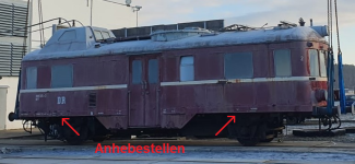

Ja, wir hatten anfangs auch Bedenken wegen des Anhebens an den Puffern.
Normalerweise gibt es an jeden Eisenbahnfahrzeug gekennzeichnete Anhebestellen, an denen das Fahrzeug durch Hubböcke oder Hebezylinder in der Werkstatt oder beim Aufgleisen regulär anzuheben ist.
Auch der ORT 188 005-3 hat an einem konstruktiv stabilen Teil des Rahmens in Höhe der Achslager solche gekennzeichnete Anhebestellen. Dafür hätten wir aber zwei spezielle Lastaufnahmemittel benötigt. Die hatten wir aber nicht. Durch die wieder aufgesetzte und sorgfältig verschweißte Dachkanzel hatten wir aber keine Bedenken hinsichtlich der Stabilität des Wagenkastens.
Hier eine Aufnahme des ORT von oben ohne die für den Straßentransport demontiertern Dachkanzel. Die Herausnahme der Dachkanzel schwächte natürlich die Stabilität des Wagenkastens. So hätten wir den ORT nicht an den Puffern angehoben.
