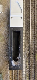

Dein Wunsch hat der Postbote erhört und den Schleifwagen gebracht. :applaus:
Ich habe sofort nach dem aufwärmen Bilder gemacht. Es ist für mich ein gelungenes Set arbeitet zuverlässig und reinigt ordentlich.
Für mich vollkommen ausreichend.

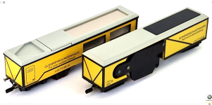

So liebe Mitstreiter,
dann will ich mal meine Erfahrungen mit dem neuen LUX Schienenschleifwagen und dem Gleisstaubsauger schildern.
Vielleicht soviel gleich vornweg. Am Ende macht der Wagen was er soll - die Gleise reinigen. Und wenn er das noch nicht richtig macht, ist es noch nicht das Ende.
