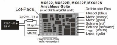

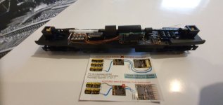

habe gestern das erste Mal einen STACO1 verbaut, zusammen mit einem ZIMO MX622. Ich habe das PLUS zum STACO sowohl am +PLUSPOL neben FU-Ausgang FA1 angeschlossen, als danach auch mal am Pad für den gemeinsamen Pluspol. Leider beides ohne Erfolg!
Muss man im ZIMO MX622 bei Anschluss STACO1 noch irgend eine CV ändern?
Die Anleitung gibt dazu keine Auskunft.
Anbei Bild der aktuellen Verkabelung.
Ähnliches Problem hab ich bei meiner BR120 "Wismut" dort zeigt der Staco auch keine Wirkung. Ein netter Mitarbeiter von Zimo meinte zu mir das es sein kann das der Decoder ein Update bekommen müsste. Oder muss man da im Decoder erst was freischalten?
Habe in meinen Piko V60 en MX630P16 mit STACO1 eingebaut, musste aber nichts an den CV's ändern. Läuft auch mit zwei Goldcaps erstaunlich lange.
Ich kann es nur bedingt richtig erklären.
Bei den 6 poligen Schnittstellen zum stecken fehlt grundsätzlich ein PIN, im Vergleich zu den 622ern mit Kabel ist ja die Masse nicht mit rausgelegt. Diese wird über die Schienenpolarität abgegriffen und auf der Lokplatine aufgeteilt. Sprich man muss vom Staco zur Decoder Masse und zur Lokplatine das Minus verbinden. Korrigiert mich bitte wenn es nicht richtig ausgeführt ist, jedenfalls habe ich so meine Beckmann 75 mit 6 pol. Schnittstellen verkabelt um das Licht mit zu puffern.
Wenn der Motor gepuffert wird ist alles i.O. bezüglich Staco. Bilder sehen auch o.K. aus.
Hier wird die Beleuchtung nicht mit Plus (blau) verbunden sein, sondern über Gleispotential wird + "erzeugt". Somit ist die Pufferung für die Beleuchtung unwirksam, da die Ausgänge immer gegen Plus (blau) gepuffert werden. Es bleibt nur die Beleuchtung mit Decoder Plus zu verbinden.
@Balu
Also ich hab nix im Zimo MX622 geändert wegen dem Staco 1.
Bei mir funktioniert es problemlos.
Aber bedenke, die Pufferung ist nur für den Motor, für die Beleuchtung
mußt du diese, glaub ich, mit an den Pluspol anschließen.
Wenn du nur 2 Goldcaps nutzt, mußt du auf dem Staco 2 Lötpads verbinden, siehe Anleitung.
