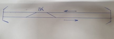

Jetzt mal ne "Fachfrage" :
Meine zu bauende Paradestrecke oder "Rennbahn" möchte ich eventuell mit einer "Fake"-Blockstelle etwas auflockern. Fake deshalb, weil der Gleiswechsel nicht betriebsfähig sein muss.
Also die Weichen geradeaus festgelegt.
Es geht nur um eine optische Sache.
Wie sieht so ein Gleiswechsel an einer Blockstelle aus? So wie ich das skizziert habe eventuell? Oder die zwei Weichenpaare weiter auseinander?
Oder womöglich sogar einen Hosenträger einbauen?
Dargestellt ist 2gl. Hauptbahn mit Rechtsverkehr.
Freu mich auf Input 👍

Wenn es ans Vorbild orientiert sein soll, dann nicht DGV/Hosenträger. Wüsste nicht, dass es so etwas auch nur einmal in Deutschland gab.
Und ja, zur DR-Zeit wurden Weichen noch auf Holzschwellen gelegt. Auch wenn die Gleise drumrum Betonschwellen hatten. Ist auch heute noch vielerorts so.
Hosenträger würde ich auch nicht machen. Was hälst von der Idee wenn der Platz reicht drei gleisig vorne. Hast eine Möglichkeit Gleisseite zu wechseln und Überholung ist auch möglich. Die Tunnel Portale würd ich "aus" Beton machen ,kleines Dach mit Säulen und dann den eigentlichen Tunnel.

Dreigleisig brauch ich vorne eigentlich nicht, weil ich hinten einen 4- oder 6gleisigen Schattenbahnhof baue.
Tunnelportale muss ich mal schauen. Eigentlich gefällt mir das moderne Betonzeug nicht so, würde glaube auch nicht so recht zum Rest der Anlage passen.
Optisch soll es schon einigermaßen harmonieren und nicht wie angestückelt wirken.
Auf jeden Fall bekommt die untere "Rennbahn" die Möglichkeit digital gefahren werden zu können.
Aber sag niemals nie, irgendwie hat deine skizzierte Idee auch was. 👍
