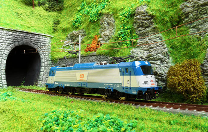

Hallo Desirofreak,
bei dem von mir verlinkten Modell werden Fahrwerkskomponenten (Drehgestelle etc.) von Kühn verwendet. Es gibt aber noch in Tschechien einen zweiten Hersteller (www.rubikon-modely.cz.) > siehe hier oder hier . Dort schwankt leider sehr die Qualität. Könnte es sein das du von denen ein Modell hast?
Das Foto sieht gut aus. Gibt es Erfahrungen mit der Qualität ? Detailierung des Gehäuses,Maße, Fahreigenschaften, welche den Preis von ca. 380 € rechtfertigen ? Funktioniert die Kaufabwicklung mit der Firma König in Prag ? Und noch eine Frage zum Vorbild. Kommt die CD 380 mit planmäßigen Zügen z.Zt. nach Deutschland ?
Vielleicht rollt die Lok bereits auf einer Anlage ?
Gruß helmuTT
